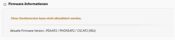

Allerdings zeigt mir Kies unter Firmware-Informationen folgende Info:
Was genau bedeutet "Diese Geräteversion kann nicht aktualisiert werden"? Kann Kies das Gerät grundsätzlich nicht aktualisieren oder gibt es zur Zeit nur keine neuere Firmware?

fons11 schrieb:
@ Massel
Danke dir für den ausführlichen Hinnweis. Ich habe jetzt den Werksreset durchgeführt und es erscheint sowohl im Gerät (mit *#272*....) als auch unter Kies "XEU".
Gruß,
fons
Hast du Kies mal neu installiert ? Und nach dem deinstallieren mal einen Reg Cleaner zu Sicherheit drüber laufen lassen.
Weil du hast ja die KE2 XEU drauf.Dann müsste dir eigentlich die KE7 angeboten werden.
