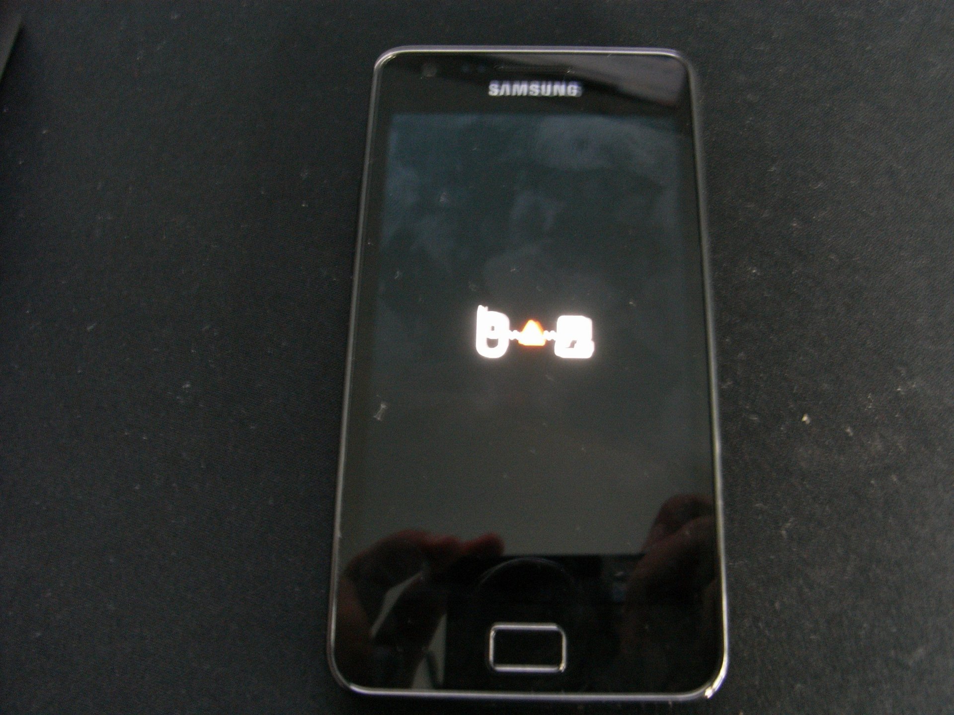

Ich habe ein neues Galaxy S2 bekommen. Und habe es gerade versucht zu rooten. Es ist fehlgeschlagen und ich bekomme jetzt ein bild. Ich lade es mal hoch. Was kann ich nun machen? Ich hoffe einer kann mir helfen. MFG:huh:

Wenn du noch in den Download Modus kommst flashe mit Odin die Firmware oder Custom Rom noch mal neu.
Und ich zitiere mich mal selber aus dem anderen Thread :
BananenAffe schrieb:
Da ist irgendwas gewalltig schief gelaufen bei dir.Die Symbole bedeuten soviel wie fehlerhafter Download.
Kommst du noch in den Download Modus ?
Mach mal folgendes wenn du nicht mehr in den Download Modus kommst:
Handy ausschalten und Akku raus,eine weile warten,Akku wieder rein und in den Download Modus gehen.
Schau noch mal ob Kies nicht im Hintergrund mit läuft.
Wenn du wieder in den Download Modus kommst starte Odin neu.
Am besten als Administrator ausführen.Lege die Firmware in Odin bei PDA rein.
Schliesse das USB Kabel nicht an einen USB Hub an sondern nimm einen festen USB Port.
Verbinde das Handy mit Odin und flashe dir die Firmware neu.

Nach welcher Anleitung hast du es denn gerooted? Denn wenn du den CF Kernel flashst und die Versionen nicht übereinstimmen, musst du vor dem Starten wieder den Stock Kernel flashen. (Root hast du trotzdem)

Also.. Ich wollte das S2 Übertakten. Da sollte ich erstmal was flashen usw. Und danach rooten wenn das gerät noch nicht gerootet ist. Dabei hing auf einmal odin.dann hab ichs über den taskmanager geschlossen. Danach kam die fehlermeldung.

So vielen dank. Habs wieder hinbekommen. MFG
