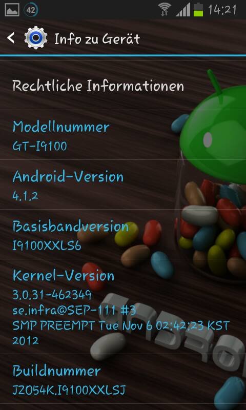

kann da was kaputt gehen oder gibt es da eine Gefahr wie bei rom wechsel?einfach über cwm-punkt modem flashen??
für die wanamlite v13 inkl 3.70 kernel hat sich da was bewährt?
Send by tapatalk .....I9100
wanamlite v13-xxlsj-philz 3.70
Ne, soweit ich weis kann da nix kaputt gehen. Im ungünstigsten Fall hast du eben überhaupt keinem Empfang mehr aber bricken kannst du dein Smartphone nicht.
Geflasht wird eine Modem genau wie eine Rom oder einen Kernel über CWM.
