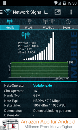

Ich hab das XXMS3 installiert, da mir mein S2 (Neat 4.4.2) komische Werte angezeigt hat... leider tut es das immer noch. Ideen?
Schaut euch mal den Screenshot an.:confused2:

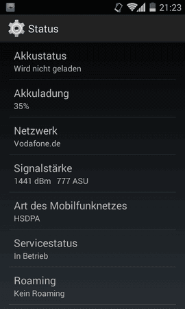

Kuck mal unter Einstellungen ganz unten bei Über das Telefon, dann Status dort die Werte für die Signalstärke
Da stehen genauso Schrottwerte...
1441dBm 777 ASU
Hast du die ril mit installiert?
Jupp.
Kannst du telefonieren? Ich hatte da mal ziemlich Probleme.
Jetzt wo du fragst: merke ich, dass es nicht geht...
Da hilft nur neu installieren und dann nur das modem ohne ril kannst übrigens ein dirty flash machen ohne wipe , cache und dalvik kannste wipen
Was genau neu installieren? ROM oder Modem?
Beides, vordergründig das Rom, moment ich glaube du brauchst nur das Rom drüber bügeln das Modem sollte erhalten bleiben.
