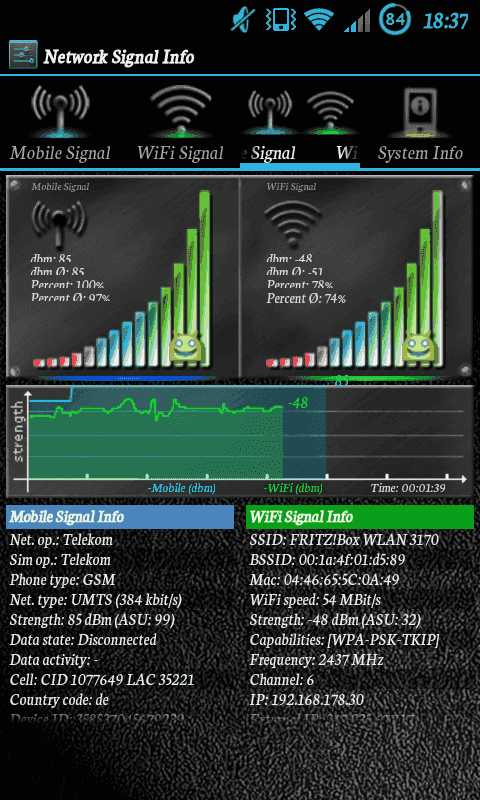

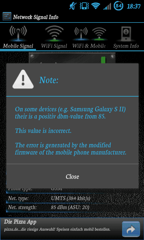

Bin mit XXkI4 zufrieden. Muss ich mir auf dem zweiten Bild sorgen machen

Nein, musst du nicht. Ist nur ein Hinweis, dass der Wert von 85 dBm nicht korrekt ist, welcher vom Gerät bzw. Rom bzw. Firmware zurück gegeben wird...Kannst du getrost ignorieren... :winki:
Reaktionen: Sturmhase und Patrick P
