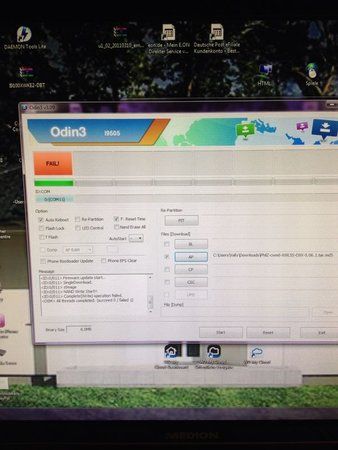

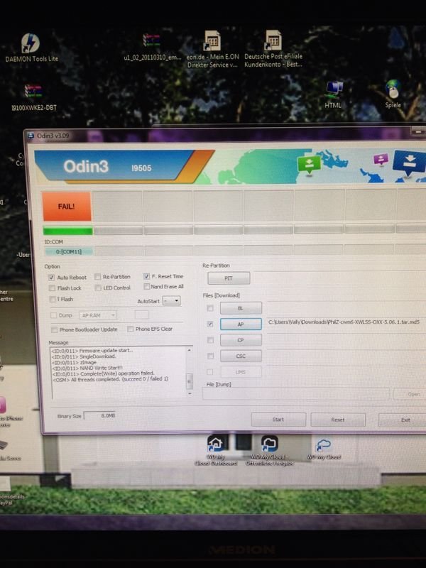

Hallo!
Der Tip mit dem Kernel war sehr gut, nun sind wir einen Schritt weiter, jedoch schlägt die Neuinstallation fehl.:(
Daher mal ein Screenshot von der Fehlermeldung im Anhang...
Ich glaub das war schon beim Kernelflash- Versuch (wegen PhilZ im Dateinamen)
Oder wurden falsche Einstellungen gesetzt?
nur wie nun weiter?!?!?
Noch jemand eine Idee beim Anblick des Screenshots?

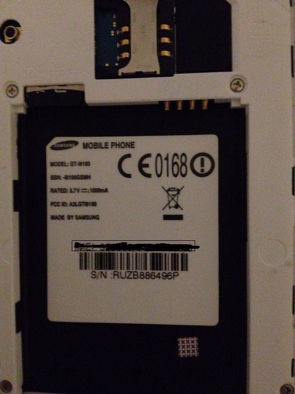

Laut dem Bild im Post 1 ist das ein G Model, also Finger weg von den ROMs für das I9100. In dem Zustand erkennt der PC das Gerät aber noch. Und PIT File muss OMAP sein und nicht das eMMC. Ein G Model bekommt man auch nicht tot, selbst bei einem FullBrick wird das Gerät am PC erkannt, sofern man den Akku rausnimmt und das Gerät anklemmt. Windows findet dann ein Gerät OMAP 4430, das ist die CPU und OMAP Geräte lassen sich ohne Akku und mit dem richtigen Treiber und einem Programm von TexasInstrument flashen per eMMC direkt.

Hallo!
Ich hab mal ein Foto vom Aufkleber auf der Rückseite gemacht.
Ist es nun ein "G" Modell oder nicht?
Danke!
