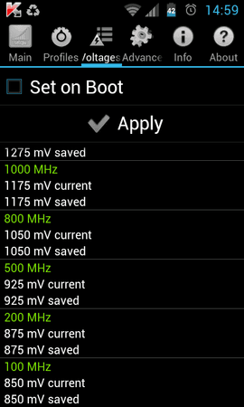

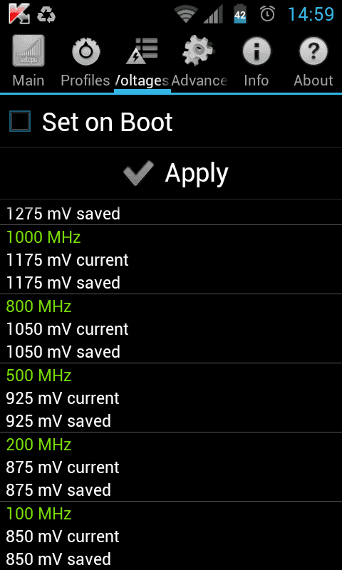

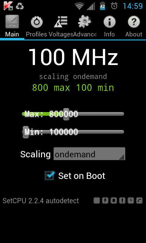

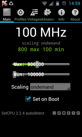

Habe auch das problem z.b. nach eine, reboot das wen ich dan in setcpu gehe die min: 100 und die max: 800 das stehen aber sich die cpu dan doch auf standart 1200 setzt immer wieder. Was stimmt da nicht?

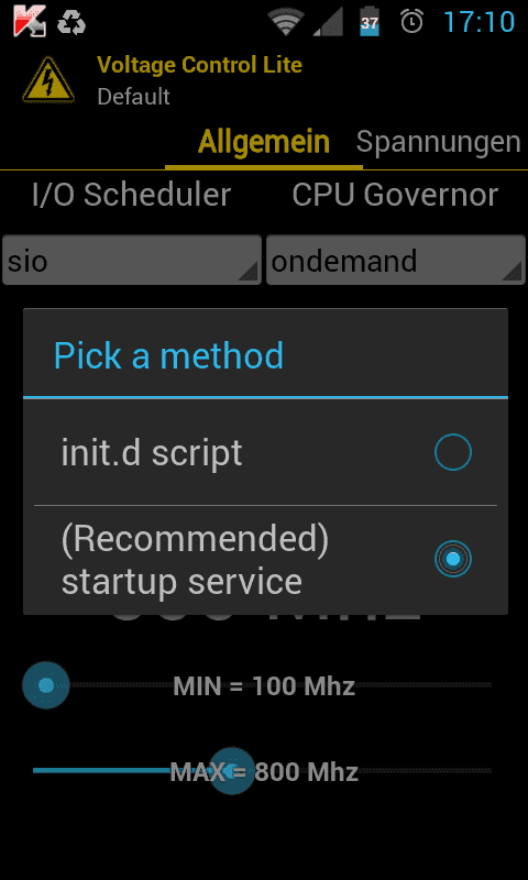

Probier mal die App Voltage Control. Ist besser als SetCPU. VC aktiviert dann 10 Sekunden nach dem Start das entsprechende Profil.
@Thoddü
Kommen sich die 2 apps nicht in die quere!?
Du sollst die ja auch nicht parallel nutzen sondern nur Voltage Control. Hat einen besseren Funktionsumfang und läuft einfach besser als SetCPU.
badcrash schrieb:
Auch in der Free Version ? Und auf was speicher ich die booteinstellungen am besten, und bei dem I/O Scheduler was mach ich da!?
Jap, auch da.
Für die Scheduler: Kannste so lassen oder nach Belieben ändern, siehe:
https://www.android-hilfe.de/forum/...y-s2.521/faq-governors-schedulers.180437.html
Lass die Booteinstellungen auf startup service. Dann aktiviert VC das Profil 10 Sekunden nach dem Hochfahren. So fährt das Handy in jedem Fall hoch, bzw. wenn nicht, dann liegt es nicht an VC ;)
