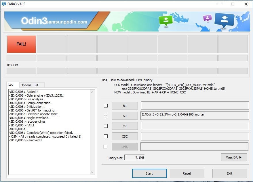

Hallo Nufan
Einstellung an dem Gerät: USB Debuging eingeschaltet
ODIN mit Admin Rechten gestartet
Gerät wird von ODIN erkannt
nach dem Starten kommt Fail!
Fehlerbild (USB Kabel war da schon entfernt)
Versuche mit verschiedenen ODIN Versionen.
Gruß Hugo19
Hallo @hugo19
versuch mal diesen Treiber und ein Odin <3.09, auch da quer durchprobieren (beachte auch den Link "Verbindungsprobleme" in meiner Signatur).
Bringt das nichts, würde ich Stock neu installieren und anschließend ohne vorher zu rooten dann das Recovery versuchen drauf zu bekommen.

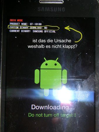

[doublepost=1518805576,1518803374][/doublepost]Beim genauerenBlick auf das Handy ist mir folgendes aufgefallen. (siehe Bild)
wenn das die Ursache ist, wie kann ich das ändern?

@Nufan
Habe den Beitrag durchgelesen. Die Anzeige sagt ja nur aus, dass noch keine Fremdsoftware aufgespielt wurde.
Ist auch richtig. Orginalsoftware von Samsung 4.1.2 drauf.
Hat ja nun nichts mit meinem Problem zu tun. Bin weiter ratlos.

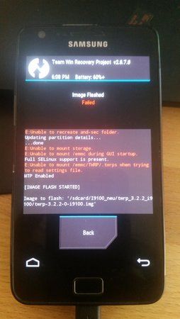

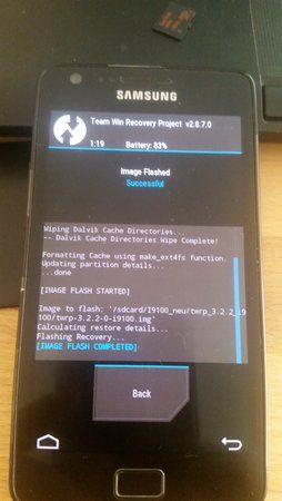

kann mir bitte jemand auf die sprünge Helfen, Hab mein i9100 gelöscht. Per Odin pit1_6 er pit, Per Odin den Kernel "Stock Kernel TWRP 1120" inst. Jetzt startet ein TWRP in ver. 2.8.7.0
Wollte jetzt noch ein aktuelles TWRP inst. Aber dafuer reicht mein IQ anscheinend nicht aus.
Was muss ich machen das ich das hinbekomme.
Hab es schon mir TWRP 3.11 versucht ohne erfolg
recovery-Lanchon-IsoRec-TWRP-2.8.7.0-20160113-i9100-(by-arnab) ohne erfolg
Startet immer in die 2.8.7.0 er vesion.

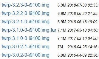

@Daytripper, nimm doch die offizielle Version. Erst die ältere tar-Datei mit Odin flashen, dann reboot Recovery, dann die neueste Version mit install image flashen.
Hab im TWRP schon von 302 - 310 getestet ohen erfolg. Wen er sagt das er es inst hat, kommt trotzdem nach einem Neutstart ins Rec die 2.8.7.0 er ver. Wenn ich über odin eine *.tar ins kommt eine Fail meldung :-(
verschiedene ver. von TWRP ausprobiert ohne erfolg
