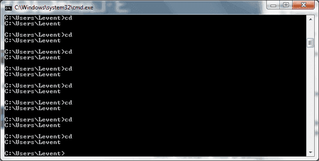

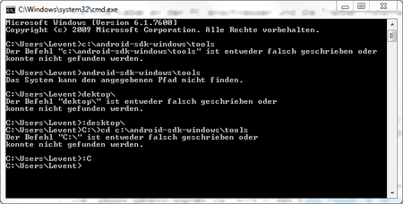

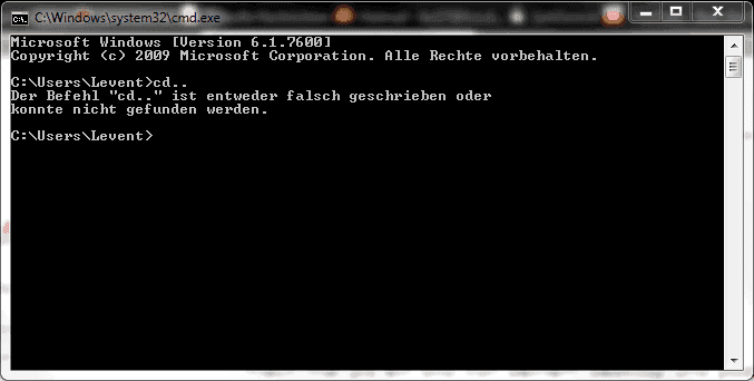

wenn ich cd eingebe
Deswegen sollst du ja auch "cd.." eingeben und nicht "cd".

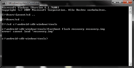

wenn ich das scahffen würde müsste ich doch mein telefon in den fastboot versetzen oder?
oder muss ich erst fastboot und dann bei der cmd. enter drücken?

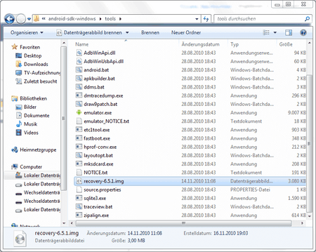

die recovery.img ist nicht in diesem ordner deswegen wird es nicht gehen
doch ist sie guck ^^
oder habe ich was bei de rcmd falsch eingegeben-.-^^
also die eine datei heist recovery6.5.1 und im cmd rufst du aber nur recovery.img auf fält dir da was auf?
Du musst bei dem Befehl den Namen der Datei benutzen.
Also entweder
fastboot flash recovery recovery-6.5.1.img
benutzen oder die Datei in recovery.img umbenennen. Ich würde den Befehl ändern und den Dateinamen lassen wie er ist.

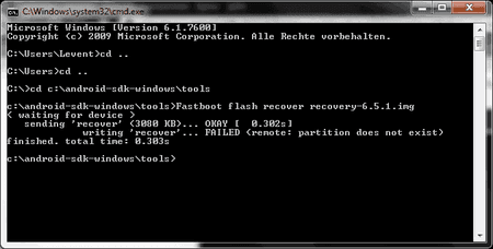

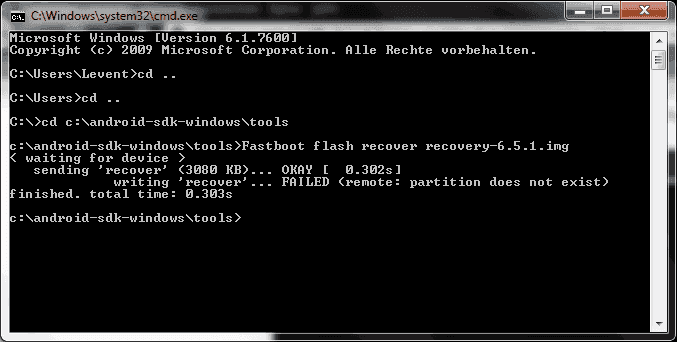

und jetzt kommt das ist das richtig? in der anleitung steht nähmlich nix ^^
upsssss mein fehler
Mensch Leute lies dir doch mal durch was da steht:
"... FAILED"
hört sich das richtig an?
Versuch es einfach nochmal. Tipp den Befehl shon ein und boote dein Handy dann in Fastboot Mode. Sofern Fastboot gestartet ist sofort den Befehl ausführen.
Du hast bei recovery ein y vergessen. Und, hattest du jemals Englisch?
Da steht FAILED, sogar dick und Fett. Zumindest das Wort solltest du dir Übersetzen können, wenn ich mir die Namen deiner Bilder ansehe.
edit:tomtom: Nicht vom Lesekompetenz-Virus anstecken lassen ;)
habe es gerade gemerkt :p
adleraugen^^
naja bin jetzt ziemlich weit gekommen, dank euerr hilfe da verdient ihr alle ein danke :)
