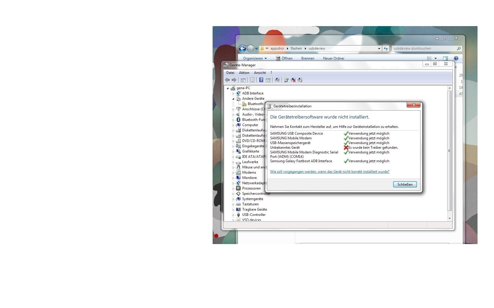

habe nochmal alle treiber runtergeschmissen mit dem usbdeview. angeschlossen, alles installiert bis auf einen. daraufhin ne manuelle installation gemacht und deinen modded treiber genommen. hab in der syssteuerung ein adb interface.
nur das bluetooth-peripheriegerät steht noch da mit nem ausrufezeichen.
genügt das an treibern, oder kanns so nicht funktionieren?

in der syssteuerung siehts so aus. probiere gleich nochmal den flash.
edit:
recovery flash hat funktioniert!!
