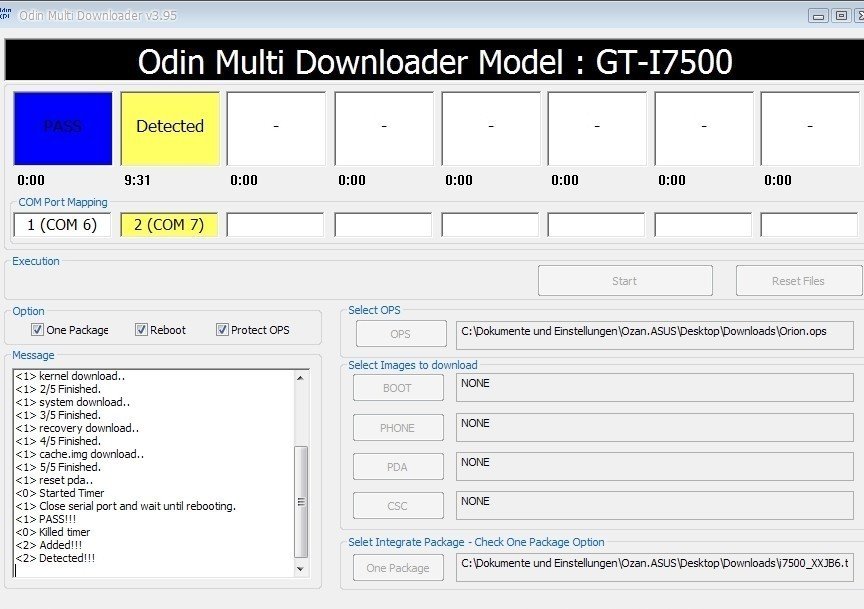

ist es normal das es mittlerweile schon seit 12min. läuft und ausser samsung schriftzug auf dem Display nichts passiert?
Ne nicht normal, ab in recovery und wipen
akku raus kurz warten akku rein und normal starten
geht auch das nicht hat ODIN zugeschlagen
Vielleicht geht der Download-Modus ja noch und Du kannst es nochmal probieren.
Geht Fastboot noch?
Hatte gerade das selbe Problem, bei mir ist das Galaxy beim hochfahren beim Samsungbildschirm hängen geblieben, und dannach ging auch nichts mehr.... dann hab ich einfach die neue version von odin benutzt noch nocheinmal versucht, danach hat es geklappt.
Vllt hilft dir des Barracuda.
Matisyahu jab es drauf bekommen,danke trotzdem
