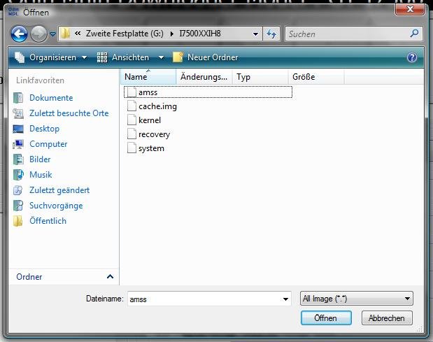

Habs entpackt, habe aber keine TAR gefunden.
Bei mir sieht es so wie auf dem Foto unten aus.
Das ist schon das tar-Archiv. Das musst du nicht weiter entpacken, sondern eben genau diese Datei nehmen.
Eine Ebene zu weit ^^
Das ist der Inhalt der Tar Datei
