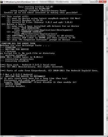

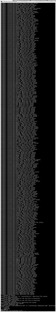

ich hab versucht den anfang "einzufangen"(erster screenshot) da alles innerhalb von einer sekunde durchläuft und das, was auf dem ersten screenshot zu sehen ist (vllt auch noch mehr?) dann nicht mehr im eingabefenster steht.

Schau mal in den Screenshots, da steht was von Zergrush und Android 2.2/2.3 . ich hab mal meinen Doomlord Zergrush aufgemacht, der sieht schon von den Infotexten im oberen Teil des Terminals anders aus. Bist du dir sicher den richtigen runtergeladen zu haben?
http://bit.ly/ert_xperia_2011_ics_1
das ist der link zum zergrush exploit für ICS.
Probier das mal aus.
