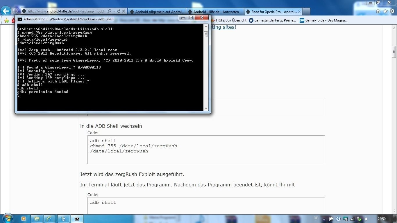

Ich habe die Anleitung auf Seite 1 befolgt aber sobald der zergRush Exploit ausgeführt ist und ich mit dem Befehl adb Shell überprüfen möchte ob Temproot aktiviert ist kommt nur ein Denied =(
Build Nummer .0.69
Buildnummer 69 kann man nicht Rooten, du must einen downgrade auf 42 oder 58 machen, Rooten und dann auf 69 mittels OTA upgraden.
Reaktionen: sodiii
und wie kann man es auf 42 oder 58 downgraden?
