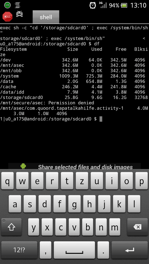

Das kann ich dir erklären:
Der Telefonspeicher ist der Bereich /data (2GB) im Dateisystem. Hier werden die Apps installiert. Den kannst du über b Usb nicht erreichen (oder nur mit ein paar Tricks)
Der Bereich "interner speicher" ist /sdcard (25GB). Über USB kannst du darauf zugreifen.
Wie du auf meinem Screenshot siehst, gibt es auch noch andere Bereiche, die das System braucht.
In Summe sind es dann 32GB. Deine beiden Anzeigen stimmen also!
Gesendet von meinem Xperia S mit der Android-Hilfe.de App
Reaktionen: iko_man
