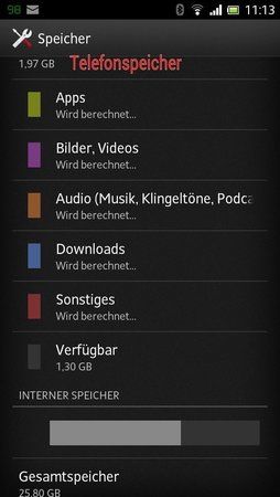

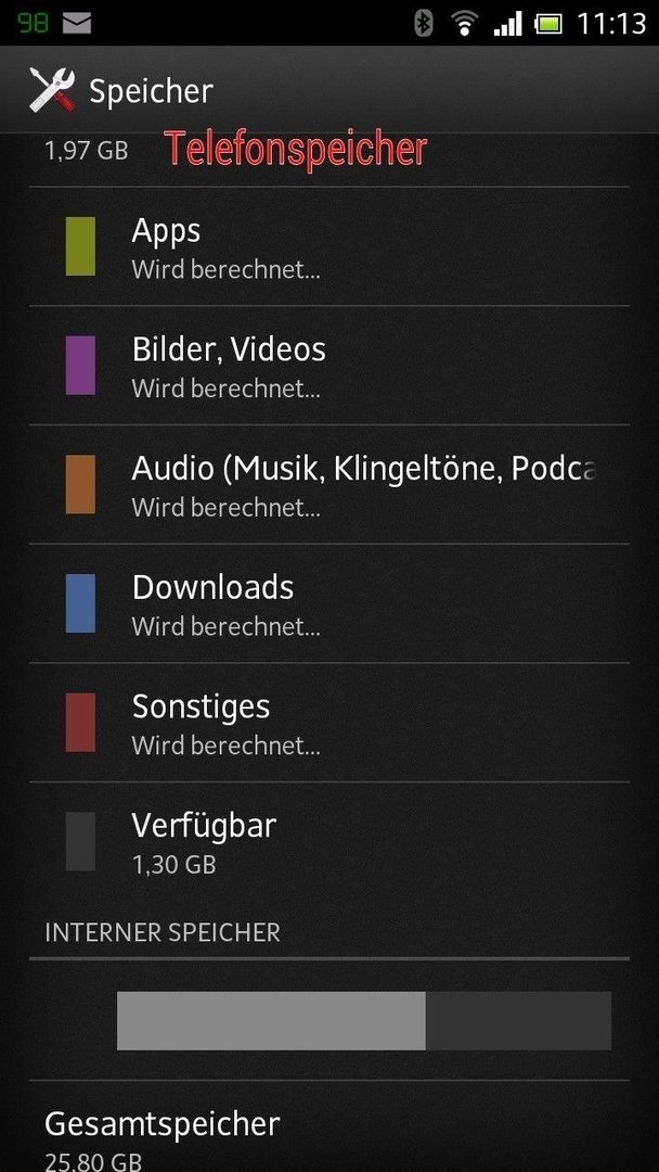

By the Way:
Kann mir jemand sagen ob es ne einfache Lösung für falsch erkannten/angezeigten Speicher gibt?
Ich meine es waren ursprünglich mal 4GB Telefonspeicher.
Siehe meine anhänge.
Danke euch :)
