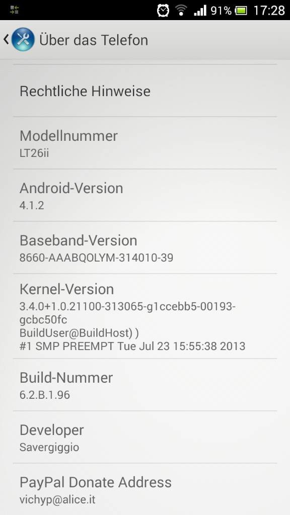

hi sessions, ich hab da mal eine frage: also nachdem ich den kernel .211 in den firmwares ordner getan hab und anschließend flashen wollte, der kernel wurde übrigens auch angezeigt,bin ich auf den flash-button gegangen. dann war dieser vorgang und als letztes stand sowas wie "device connected in flashmode" dann hab ich das Telefon disconnected und gestarted. aber als ich dann zur build-nummer vom handy gegangen bin stand da noch immer 6.2.b.1.96, hab ich da was falsch gemacht?:confused2: ich hab's mehrmals probiert aber nichts ging. danke im Voraus um hilfe.:thumbsup:
Hi!
Das ist ganz normal, dass die Build Nummer gleich bleibt, da sie nichts mit dem Kernel zu tun hat ;) Die Build Nummer steht in der Datei /system/build.prop
Den Kernel identifiziert man am Besten über das Datum. In meinem Screenshot ist das der. 96 Kernel
Hat denn das Rooten nicht funktioniert?
Wenn du den. 211 Kernel drauf hast, erkennst du das daran, dass das System nicht richtig läuft, und zB die Kamera nicht funktioniert.
