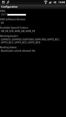

Ich hab da ein Exemplar das über einen Netzbetreiber gekauft wurde , im Servicemenü wird mir gesagt das es nicht erlaubt ist den Bootloader zu entsperren :angry: .
Wie hoch schätzt ihr die Wahrscheinlichkeit ein das früher oder später doch noch eine Möglichkeit gegeben sein wird das Ding zu rooten ?
Debrande das Gerät, dann geht alles.
Sorry das ich nochmal störe , habe das Gerät nach dieser Anleitung hier Debrand your Xperia S [Tutorial] | Xperia Blog debrandet (hach, denglisch) .
Im Servicemenü wird mir aber immer noch angezeigt , das es mir nicht erlaubt ist den Bootloader aufzumachen .
Tipps was ich noch versuchen kann ? Ziel ist wäre natürlich Root :thumbup:

Also du hast sicher debrandet? Sicher mal alle deine Dateien und mach nen Factory Reset (=Zurück auf die Werkseinstellungen)

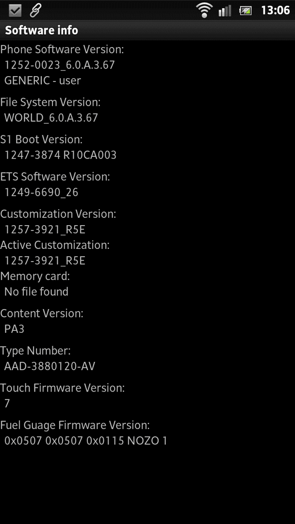

Hm bin mir relativ sicher (Apps des Netzbetreibers , und dieser Marketlink ist weg ) auch auf Werkseinstellung zurück setzten hat keine Änderung gebracht . Gebe mal zur Kontrolle 2 Screenshots mit.
Dann flashe mal ne Firmware ganz neu..
gerade die selbe Firmware nochmal geflasht , selbes Ergebnis :sad: vielleicht eine Andere versuchen , wenn ja welche ?
