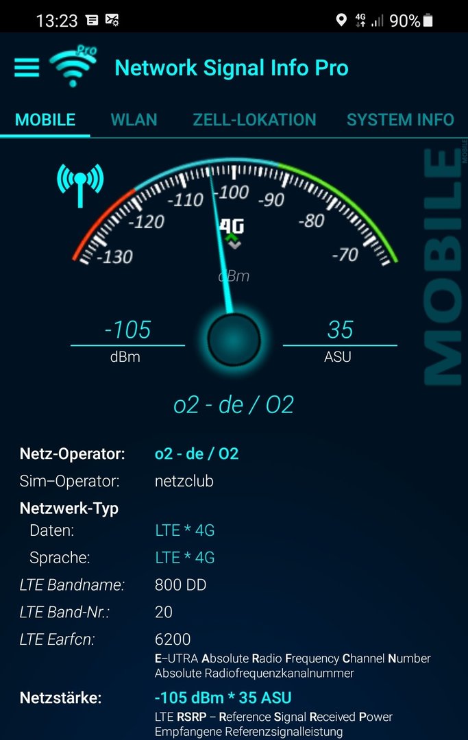

Hab das S21+ letzte Woche erhalten und heute das erste mal als Hauptgerät genutzt. Der Empfang ist so schlecht, dass das eigentlich nicht möglich sein kann. Mir kann es egal sein, da ich es noch zurück geben kann aber wer sich was neues kaufen will oder auch Probleme hat, der bekommt hier einen Vergleich. In erster Linie geht es mir um die Erfahrungen von Samsung Usern hier im Forum.
Momentan habe ich 4 Geräte hier und 3 Simkarten (alles o2/Telefonica).
S21+, direkt von Samsung, DBT, 8/256GB und letzte Mai Update drauf. Bei Xiaomi (Mi10) wird bei der Anzeige gelogen (Balken entsprechen nicht der Signalstärke) und beim Huawei Mate 20 (und 20X) gibt es hier gewaltige Unterschiede.
Hier mal ein Vergleich:

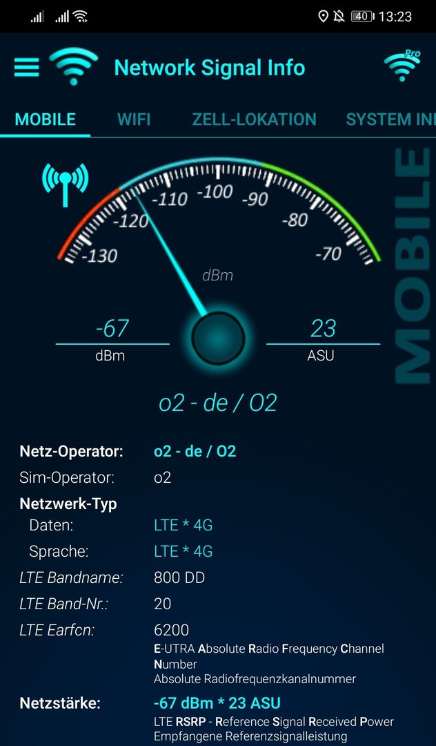

Galaxy S21+ -105 dBm 35 ASU
Huawei Mate 20 -67 dBm 23 ASU
Zwar spinnt die Grafik in der App bzw. verändert sich beim Huawei nicht aber das Mate 20 hat um Welten das bessere Sinal. Bei den Screenshots habe ich eine Handyhalterung auf die Fensterbank gestellt und dann kurz gewartet, geschaut und es ein paar mal wiederholt, dann am Ende die Screenshots erstellt. Neustart, Simkartenwechsel, zurücksetzen (beim S21+), usw. - es ändert sich nichts daran.

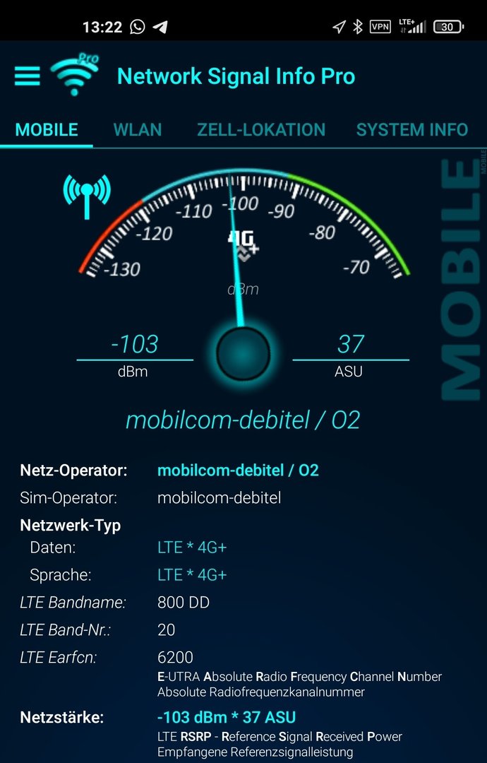

Xiaomi Mi 10 -103 dBm 37 ASU
Beim Xiaomi ist mir hier aufgellen, wie schlecht die Signalanzeige eigentlich ist. Die Position habe ich bewusst gewählt, da sich in dem Beispiel das Mi10 kaum vom S21+ unterscheidet aber die Anzeige was ganz anderes vermittelt... 4 von 5 Balken beim Xiaomi im Vergleich zu 2 von 4 Balken beim Samsung. Im ersten Moment hätte ich gedacht, dass das Xiaomi mind. genauso gut ist, wie das Huawei ist, ist es aber nicht und auch ein kurzes Telefonat bestätigt es, da es auf 2G fällt, was bei Huawei nicht der Fall ist aber wieso ich es überhaupt erwähne...

Die Anzeige vom System selbst sowie die Zahl in der App ändern sich, die Grafik in der App ändert sich nicht, egal ob gut oder schlecht, es bleibt so wie in dem Bild zu seheb. Das Huawei spielt in einer eigenen Liga...
Im übrigen haben die Balken in der Anzeige des Handys nicht die Bedeutung ,dass 3 Balken bei Firma X genau 3 Balken bei Y entsprechen.
Deshalb mit oben aufgeführt. Ist schon schwach, was Xiaomi hier macht. Ein Balken mehr macht aus den 25℅> 20% aber vom Wert her sollten es trotzdem nicht 4 von 5 sein.
