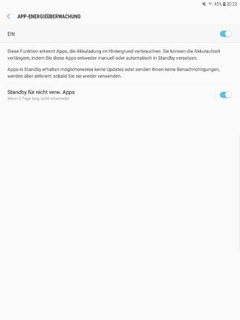

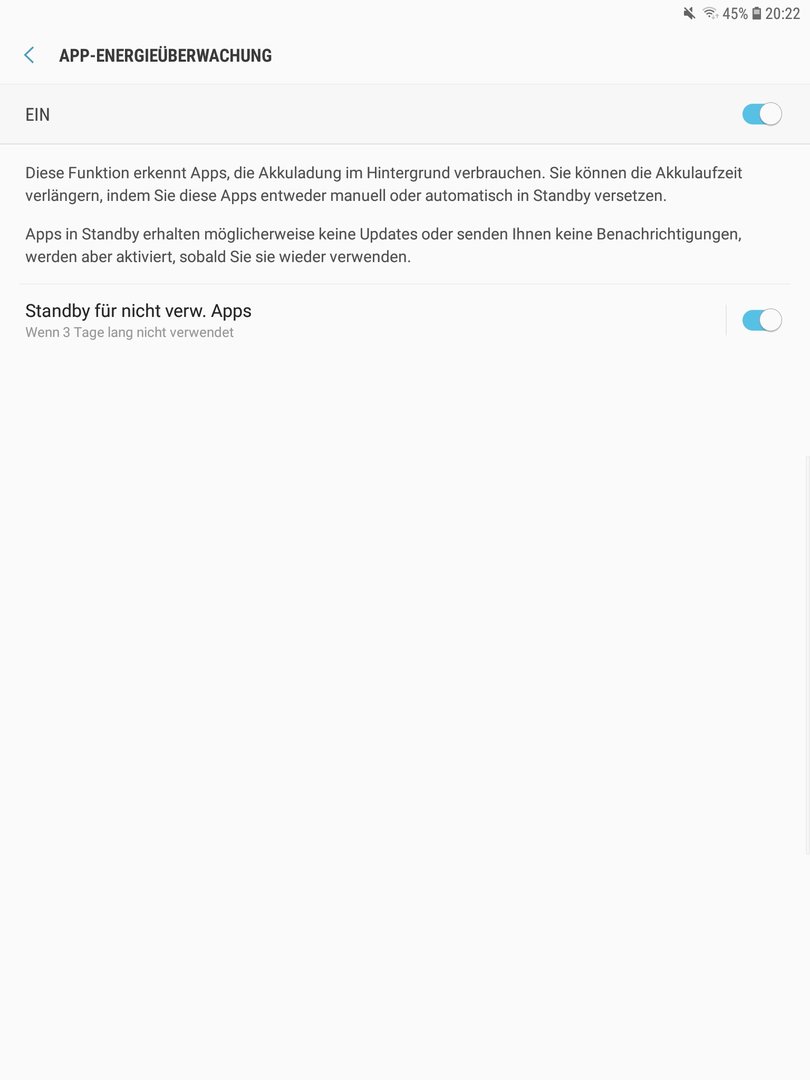

Dafür gibt es nun (als Ersatz?) die Funktion Apps die für x-Tage nicht genutzt wurden in den Standby zu schicken (in der Gerätewartung)
@maik005 Das gab es auch schon vorher, siehe Screenshot aus Samsung Android 8 Oreo.
Jetzt heißt es in Android 9 Pie aber "deaktivieren" statt Standby. Meint aber dasselbe.
