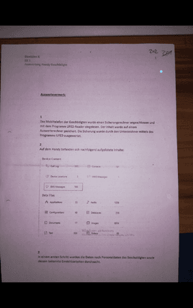

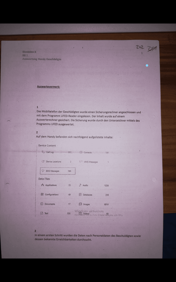

2. Unter Beifügen des Berichts Bl. 242 ff der Akte (in anonymisierter Form): Entsprechen die dort durchgeführten Maßnahmen dem Stand der Technik oder sind andere Maßnahmen erfolgversprechender um den konkret zu suchenden WhatsApp-Chat zu finden/wiederherzustellen?
Hier wird von der Polizei ein Uefd Reader benutzt.
