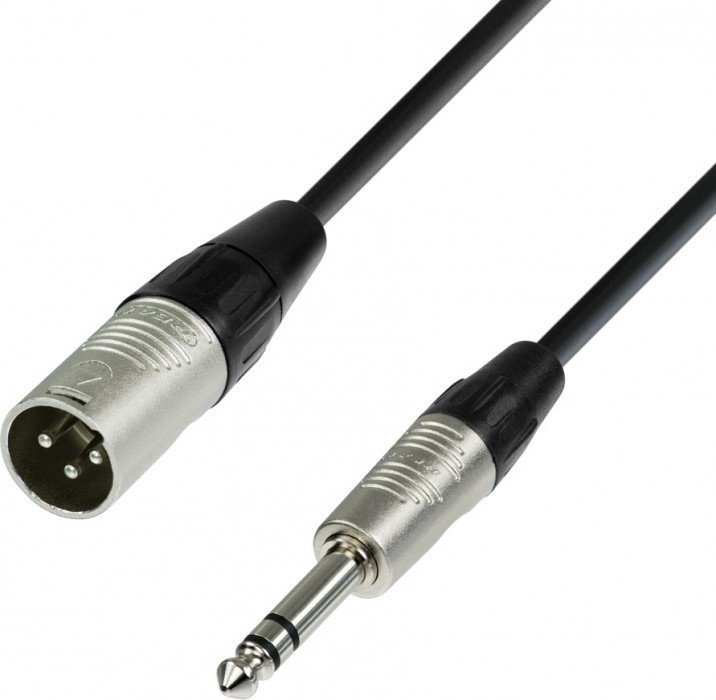

hagex schrieb:
Ich versteh von Technik nichts, aber mich irritiert die vierpolige Klinke.
Braucht die ein Mikro?
Die Klinke ist ja nicht nur für ein Mikro, sondern auch noch für 2x Ohrhörer (+ 1x Masse = 4-polig).
Würde man nun für das Mikro einen zweipoligen Stecker verwenden, würden die beiden Audio-Ausgänge parallel geschaltet bzw. sogar kurzgeschlossen.
Deine Abbildung zeigt einen professionellen, symmetrischen Mikrofonstecker (mono) und eine einfache, asymmetrische Stereo-Klinke.
Reaktionen: hagex und maik005
