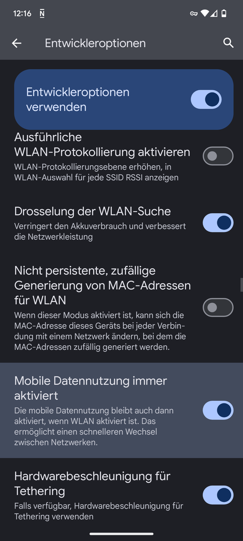

In den Entwickleroptionen gibt es eine Funktion, welche ihr mal testen könntet. Aber ob damit Nachrichten durch kommen, ist fraglich.
