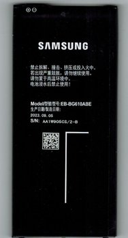

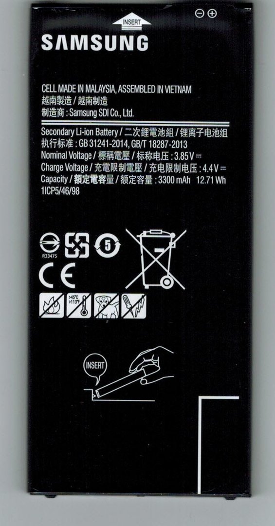

Das sind die aktuellen Akkus. Fälschung?

Wolf52 schrieb:
Ging über Onlinehandel " Kaufland.de Marketplace"
Dann war es zu 99% kein originaler Akku.
Das Kaufland Marktplatz ist da meiner Meinung nach generell sehr ""seriös""

Und wo bekomme ich einen garantiert echten Samsung-Akku? Oder einen gleichwertigen Clone? Der Name ist mir nicht wichtig. Aber eben halt mit der vollen Kapazität und nicht bloß ein Viertel oder weniger. Amaz steht ja auch im Ruf Fakes zu verkaufen. Dito Ebä.
Das ist auf jeden Fall keiner für dein Modell und wahrscheinlich zusätzlich auch noch gefälschte Akkus.

Laut dem Shop passt er auch für mein J6+ - Genauso wie der von mir abgebildete Akku. Ich habe nur im Anfangsbeitrag bei meinem J6 das "+" vergessen. Ist aber im Prinzip egal ob J4, J6 oder diverse andere. "Nur "+" muss sein. Die Nummer passt auf jeden Fall zu dem, was drin war und sieht genauso aus.
Das Problem ist ja auch nicht, ob ich den falschen Akku habe. Sondern ob es ein Fake ist.
Samsung Galaxy Akku (Ersatzakku / Batterie) EB-BJ800ABE J6 AA600 A6

Er hat die gleiche Bezeichnung wie mein Original. Auch die gleichen Abmessungen und gleichen elektrischen Daten.
So gesehen passt er. Meine Frage ist bzw. war ob das ein Fake ist oder woran ich das erkenne.

Gut gemachte Fakes kannst Du nur so erkennen, wie Du es jetzt schmerzlich lernen musstest: An der nicht vergleichbaren Qualität.
Ich habe bisher mehrere Akkus, S-Pens und weitere Ersatzteile wie bspw. Akkucover über den von mir verlinkten Shop bestellt. Ist mit Sicherheit nicht der Bekannteste und auch nicht der Billigste - aber ich habe bisher immer Originale bekommen und teils sind dort auch echt noch exotische Bauteile gelistet und verfügbar. Sieh' es als Geheimtipp. Entweder Du nimmst ihn an, oder eben nicht. ;)

Wolf52 schrieb:
Und deshalb meine Grundfrage woran ich einen Fake erkennen kann.
Wie bereits geschrieben, außer bei billigen Fakes, von außen gar nicht.
Ggf. noch über das Gewicht, oder minimale Textunterschieden oder Unterschiedliche Druckqualität.
Aber eigentlich bei guten Fakes nur an den inneren Werten.
Wo findet man denn, ausser eventuell im eigenen Gerät, so Abbildungen von garantiert originalen Akkus, damit man vergleichen kann? Sowas müsste Samsung doch haben? Ok - dann hätten es die Faker ja noch leichter :-(
