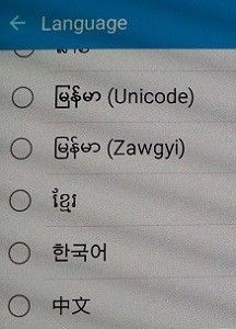

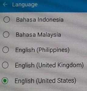

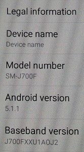

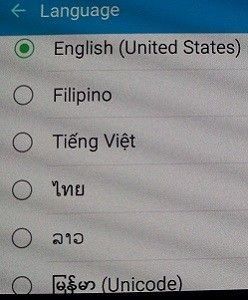

Ja, irgendwie doch nicht!
Ich habe auch ein J7, aus Thailand, und da ist XX mit Nix Deutsch!
Das sind alle sprachen, die in der Thai Version des J7 auf dem Phone zu finden sind.
Oder verwechsel ich jetzt hier etwas?

Morgensternchen, das erste Bild haette deine Fragen vielleicht direkt beantworten koennen. :)
Mir ist die Sprache wurscht.
Ich bin nur auf diese Frage gekommen, weil ich ein anderes Problem habe, und das Forum deshalb mal nach dem J7 durchgesucht hatte.
Und dachte, ich merke mal an, das z.B. J700FXXU1AOJ2 ausser English (UK) keine weiteren europaeischen Sprachen enthaelt.
Also X oder XX eben (ab jetzt?) nicht immer automatisch fuer Europa steht.

Die OS-Version (aka Build) muss mit einem X beginnen, nicht das Baseband (denn sowohl Europa als auch Thailand sind Teil des EMEA-Raumes und nutzen daher die selben Mobilfunktechnologien und daher auch die gleichen Treiber)!
