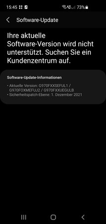

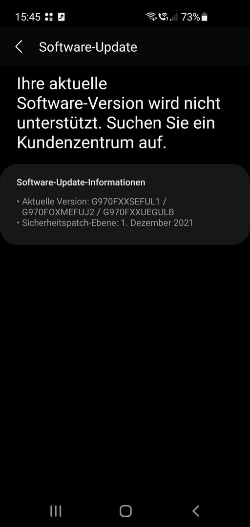

mit der genannten CP-Datei aus der 12er FW hat jetzt alles wie gewünscht funktioniert. Update bekomme ich nicht mehr angezeigt 😀
Merci nochmal 👏
so geht es natürlich auch.
Da passiert nun aber wirklich nichts mehr!
Daher wenn du es mal verkaufst vorher sauber die zur aktiven CSC passende Firmware flashen.
Sonst kommt der Käufer ggf. hier ins Forum wieso er seit Monaten keine Updates bekommt 🙃

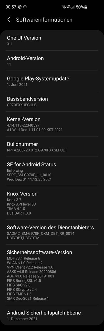

Zeige einmal bitte noch Einstellungen - Telefoninfo - Softwareinformationen komplett.
maik005 schrieb:
Du meinst aber auch vermutlich, dass du die aus der Firmware.zip extrahierte CP...md5 gesichert hast?
Genau, das meinte ich 😀.
@marpiet
Dann passt alles.
Wenn du das Gerät verkaufen willst/doch wieder Updates willst einfach die FUJ2 CP Datei einzeln mit Odin flashen dann kommt direkt das DBT OTA Update.
