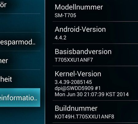

Ich suche den richtigen Produktcode meines GerätesTablet S 8.4, da aufdem Aufkleber auf der Rückseite XEN ffür Open Netherlands steht, in den Angaben des Gerätes jedoch ANF7 und 8.
Und, weil ich bisher kein Lollipop angeboten bekomen habe.
Das Gerät ist neu, bei Amazon direkt gekauft.
Was erwartest Du Dir nun vom Product Code? In der Regel benötigt man den ja nicht.
Wenn's für Dein "europäisches" Gerät eine für "Europa" freigegebene Aktualisierung der (Gesamt)Software gibt, dann flash die einfach. Dabei kann, mal abgesehen vom Flashen als solchem, nichts weiter schief gehen. Lediglich die Aktualisierungsberechtigung seitens der beiden online-Flasher Kies und (F)OTA büsst man dabei fast immer ein. Aber auf die willst Du ja eh nicht warten, denn sonst würdest Du hier und im Geräteforum ja nicht fragen. ;)
