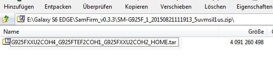

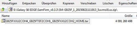

Hab ein kleines Problem. Hab die neue G925FXXU2COH4 damit gezogen und mit 7zip entpackt. Es ist nur eine *.tar Datei enthalten. Wenn ich die zu *.tar.md5 umbenennen, bekommen ich einen md5 Error in Odin. Wenn ich die tar so rein lade, passiert nix. Kann ich die einfach als tar flashen?
Andi
In dem Moment wo du die *.tar bei Odin einliest kann es etwas dauern bis Odin die Anzeige ändert. Odin prüft die Datei zuerst und das kann bei ~1,5GB etwas dauern.
Umbenennen ist normal nicht notwendig. Einfach die ZIP entpacken und die Datei dann flashen.
Da wird nix geprüft wenn ich die *.tar lade. Ich könnte theoretisch direkt Start drücken.

Ich habe gerade nochmal etwas geladen und bei mir war nach der ZIP eine *.tar.md5 raus gekommen. Wie groß ist die TAR? Eventuell noch ein Fehlerhafter Download. Lade die Firmware noch einmal runter!
Und welche Odin Version verwendest du? Für dein Handy benötigst du die v3.10.6 oder v3.10.7 !!
Bei mir ist nur eine *.tar drin und die wird ohne Prüfung in Odin geladen. Hab die 3.10.6

Was für ein Produkt Code hast du denn geladen? Dann probiere ich das auch mal
VIA, also o2
Also die O2 / VIA Software ist defekt / fehlerhaft, ich habe mal ein paar G925F geladen und immer kommt eine *.tar.md5 raus außer bei der von dir besagten Firmware. Du kannst es noch versuchen über SamMobile.com oder SamDownloads.de zu laden.
Also ich hab sie mir jetzt nochmal von SamDownloads.de gezogen und auch dort ist es nur eine *.tar und keine *.tar.md5 :confused2:
Andi
mmh ja dann bleibt dir nur übrig eine andere zu flashen oder eine älter zu nehmen die allerdings kein Downgrade der Android Versions ein darf. Also von 5.1.1 auf 5.0.1 zurück geht nicht.

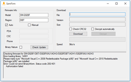

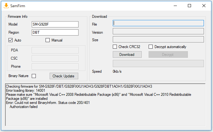

Bei mir funktioniert das Tool nicht. Kann es sein, dass es unter Windows10 gar nicht geht ?
Es kommt immer diese Fehlermeldung
Ich habe kein Win10 zum testen aber die Fehlermeldung sagt das du kein ".NET Framework 3.5 (Microsoft Visual C++ 2008 Redistributable Package (x86) and Microsoft Visual C++ 2010 Redistributable Package (x86) installed" installiert hast. Ohne .NET Framework funktioniert es nicht.

Unter Windows 10 funktioniert das Tool genauso wie unter Windows 7! Habe es schon mehrfach benutzt...

So nun funktioniert es auch bei mir.
NET Framework war installiert und auch aktiviert, aber es fehlte wohl am Microsoft Visual C++ 2010 Redistributable Package (x86)
