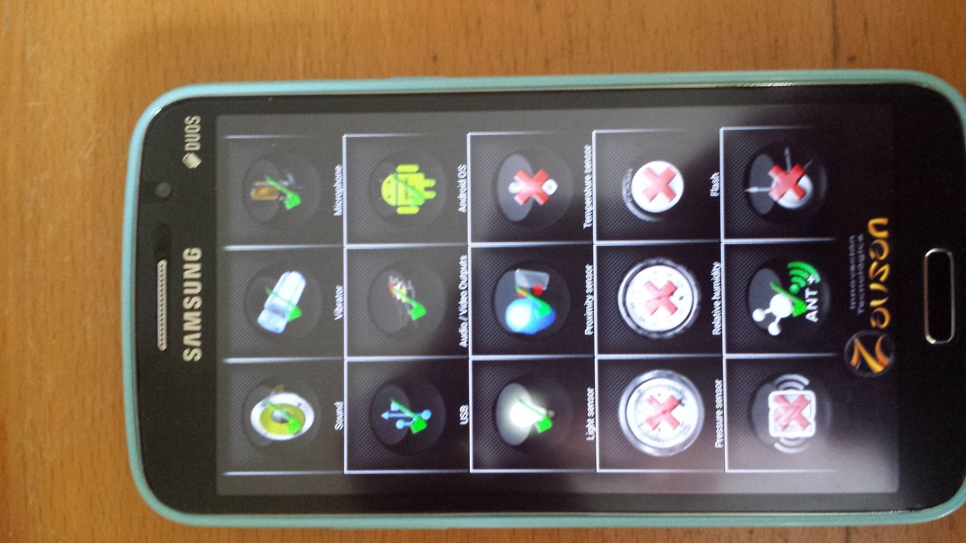

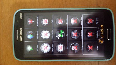

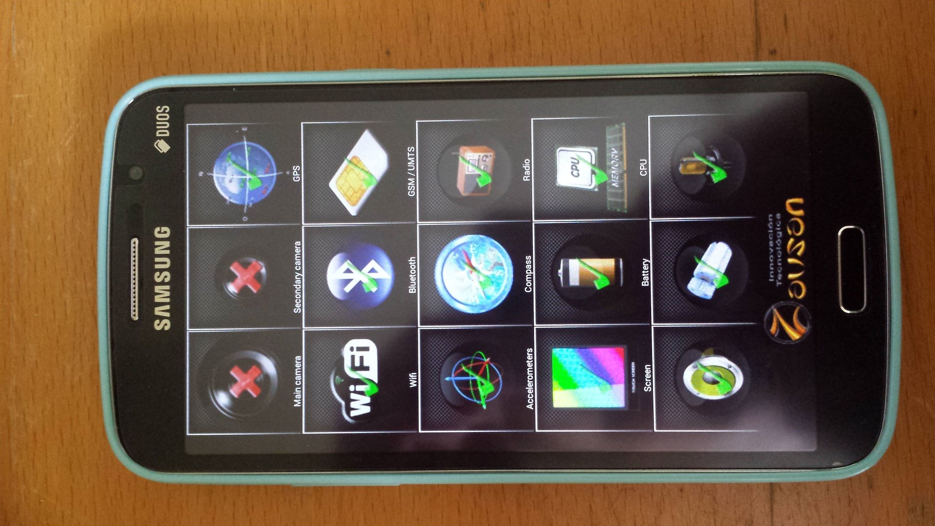

ich hab mir die app https://play.google.com/store/apps/details?id=zausan.zdevicetest zdevice test runtergeladen und hab ein test gemacht bei mein s4 und mein grand 2
so s4 da hat das paar sekunden gedauert und kein einziger fehler alles hat den grünen harken.
Arber mein grand 2 da hat das gedauert fast ne minute und da kam heraus
Main camera,secondary camera,Temperature sensor,Pressure sensor,Relative humidity, Flash,Nfc,Gyroscope,Gravity, linear acceleeration, Rotation vector,infrared, Step detector, Step counter Die haben alle ein Roten X
und diese Haben Grünen harken
gps ,wifi, bluetooth, gsm/umts, accelerometers ,Compass , Radio, screen, Battery, Cpu , Sound, vibrator , Microphone , usb, Audio/ video outputs , Android os , Light sensor, proximity sensor , ant+ die solln laut der app funkionieren
aber was mich wundert warum bei sound ,microfon, audio ein harken ist das wundert mich ja so weil der ja damit hängt
Screenhots funktionieren auch nicht?
Gut sieht das nicht aus. Die Platine scheint einen mächtigen Schaden zu haben. Dass Mikrofon und und Sound grün markiert sind und trotzdem nicht richtig funktionieren, kann immer noch mit dem Lesen/Schreiben des Medienspeichers zusammenhängen, oder mit anderen Sensoren, die gleichzeitig genutzt werden. Das Diktiergerät meines Galaxy S4 Active fragt zum Beispiel auch den Standort des Geräts ab - warum auch immer :rolleyes2:
