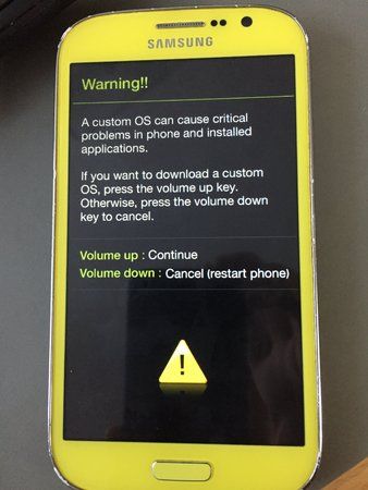

Hallo Leute!
Das Smartphone hat sich eigenständig ausgeschalten (Wahrscheinlich Tiefenentladung des Akkus (0%). Nach vollständiger Aufladung wollte ich es nun einschalten, jedoch komme ich immer in den abgesicherten bzw. sicheren Modus!
Wie kann ich diesen wieder beenden?
PS: Komme weder in den Recovery Mode noch in den Download Modus.
Beim Download-Modus hängt es sich bei diesem Screen auf:
PS: Neu aufspielen der Firmware über Samsung Kies wurde schon versucht > Wieder start in den Sicheren Modus!
Danke für Eure Hilfe!
Wo ist jetzt das Problem? Mit Volume up geht's zum Download-Modus,.mit Volume down zurück zum Bootloader, von wo aus es standardmäßig ins (Haupt)Betriebssystem geht. Klappt das nicht, solltest Du ins Minibetriebssystem (fälschlich oft auch als Recovery bezeichnet) booten und es erst mal mit einem wipe cache versuchen. Reicht das nicht, musst Du es mit einem factory reset = wipe data versuchen, wobei allerdings die Datenpartition formatiert wird. Reicht das immer noch nicht aus um das OS wieder zum Laufen zu bekommen, musst Du die (Gesamt)Software von Samsung erneut flashen.

BTW, Dein Screenshot zeigt nicht den "Safe mode", sondern lediglich die Sicherheitsabfrage, ob Du wirklich in den Download-Modus booten willst.
Ja weil, ich auch geschrieben habe, dass sich der Screen wo ich bestätigen muss dass ich in den Download Mode komme, einfriert! :-/
