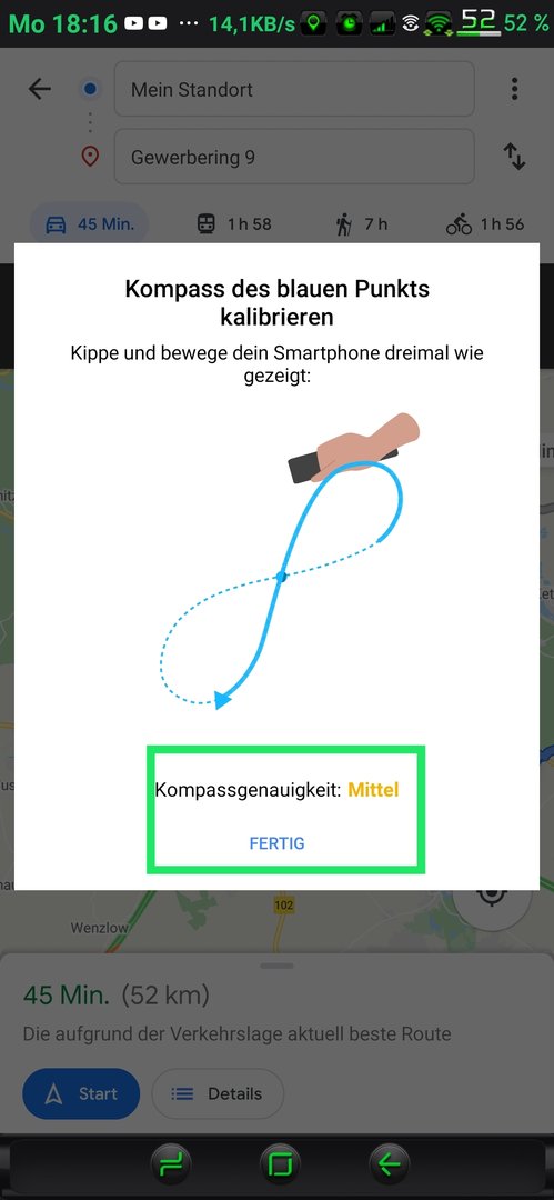

Deswegen in Maps, da siehst du dann die Genauigkeit
Tabs2 schrieb:
Bis ein andermal.
Telefon-App öffnen
*#0*# eingeben
SENSOR - Magnetic Sensor dort in dem schwarzen Kreis, wenn dort eine 3 steht ist er kalibriert.
Raus kommst du durch mehrfaches nutzen der Zurück Taste/Geste
