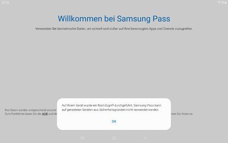

hallo zusammen,
habe mir ein gebrauchtes SM-T835 gekauft, habe nun aber ein Problem mit "Samsung Pass".
Wenn ich es aktivieren möchte bekomme ich immer eine Fehlermeldung "Auf ihrem Gerät wurde ein Root-Zugriif durchgeführt".
Habe das Tab schon zurückgesetzt, aber ohne Erfolg!
Dazu habe ich zwei Fragen :
- wo oder wie kann ich das überprüfen ?
- kann man es Rückgängig machen ?

@tcfy
Download Modus.
WARRANTY VOID = 1 ?
Dann hast du keine Chance, außer einer neuen Hautplatine.
Lad dir die App: https://play.google.com/store/apps/details?id=org.vndnguyen.phoneinfo&hl=de oder boote ins Recovery.
Du mußt dir den Knox Status anschauen.
Nein, wenn Knox nicht 0x0 ist, dann wurde die eFuse ausgelöst, somit ist Knox nicht nutzbar und Samsung Pass (und einige andere Dinge) werden nicht mehr funktionieren.
Eine ausgelöste eFuse läßt sich nicht mehr rückgängig machen, nur durch Platinentausch.

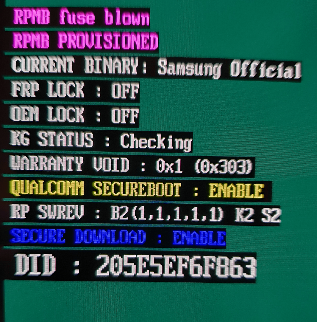

@tcfy
ist ja auch falsch!?
Download mode on Tab S4 works when: 1. Switch tablet off. 2. Insert cable to the phone 3. Hold down volume up and down together and plug cable in to computer. Couldn't find this solution for a while, but finally and suprisingly works
so nun hab ich es geschaft. @ maik005 vielen Dank für deine Hilfe.
da steht "WARRANTY VOID 0:1"
also ist es schlecht oder ? Was geht denn dann noch nicht ?

japp, KNOX wurde getriggert.
Neben dem Samsung Pass und wohl auch Samsung Fitness Apps (wohl eher auf einem Smartphone relevant) können auch einige Google Apps den Dienst versagen. Zb. der Authentificator. Aber ohne Gewähr da es auch verschiedene Stufen eines Knox-Triggers gibt.
zb:
0x1
0x333
0x500
etc.
