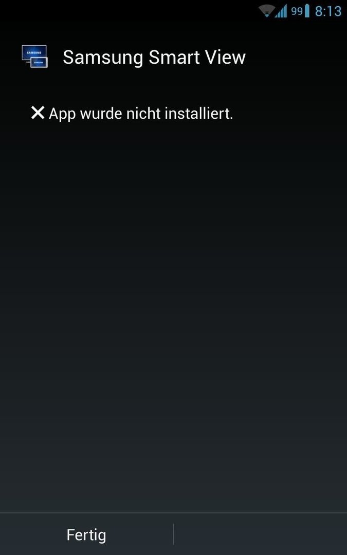

Danke erstmal aber leider kann ich die APP aus unerfindlichen Gründen nicht installieren.
dann musst erst die alte vorher löschen.
Danke aber das habe ich natürlich gemacht liegt vielleicht daran das ich ein cm Rom habe und kein "touchwiz" rom
