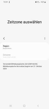

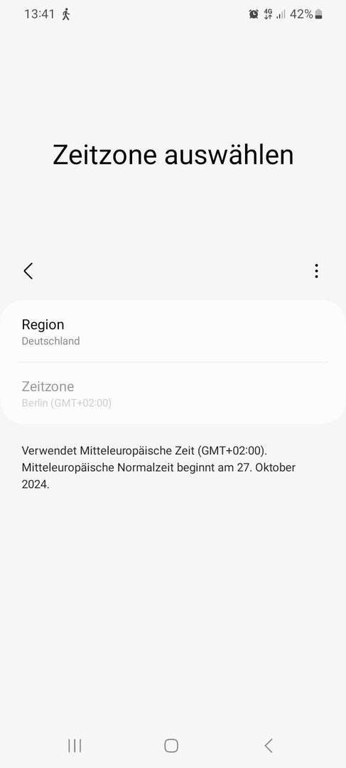

Sorry, irgendwas stimmt da nicht. MESZ ist UTC+2. Die zeit MESZ+2 gibt es nicht. Wenn ich das richtig interpretiere, steht in deinem Dokument jetzt gerade "13:00" drin, beim Drucken dann an der Stelle 11 Uhr? In welcher Zeitzone ist denn dein Telefon?
@bananensaft in zeitzone Berlin + 2
@sebi45 Kannst Du mal einen Screenshot schicken von dem entsprechenden Menüpunkt in den Einstellungen? Einfach nach zeitzone in den Einstellungen suchen, dann findest Du den Punkt. Da kannst Du auch eine andere Zeitzone einstellen und prüfen ob es evtl. daran liegt.
Die zeitzone ändern ist keine Option, da sonst alles andere nicht mehr stimmt...
Schon klar. Mich hätte jetzt nur interessiert, ob das was ändert. Weil, nach allem was ich finde, verwendet Word eben diese Systemzeit beim Drucken. Mir etwas unklar, warum beim Drucken dann eine andere Zeit verwendet wird.
