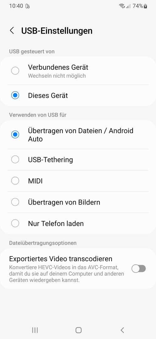

Hallo in die Runde,
eine Frage zu der ich trotz intensiver Forums-Suche keine passende Antwort finde:
bei Verbindung meines Galaxy S20FE per (Original-) USB Kabel zum Windows-PC bekomme ich zwar die Verbindung hin, das Galaxy wird als Laufwerk im Dateiexplorer am PC (Windows 10, zweiter Rechner mit dem ich es versuchte Windows11) angezeigt. Soweit so gut. Leider kann ich allerdings vom PC aus zwar einzelne Dateien auswählen, aber nicht löschen oder verschieben, z.B. auf den PC - was eigentlich meine Absicht ist. Nun habe ich die Statuszeile oben am Galaxy nach unten gezogen, die Meldung "USB zur Dateiübertragung" ausgewählt, daraufhin öffnen sich USB-Einstellmöglichkeiten. Leider kann ich im oberen Bereich "USB gesteuert von" die Auswahl nicht von "dieses Gerät" auf "verbundenen Gerät" ändern, es heisst kurz am Galaxy "Host-Rolle wird zwischen den Geräten gewechselt" und nach wenigen Sekunden dann "Wechseln nicht möglich". Im unteren Bereich ist denke ich korrekterweise bei "verwenden von USB für" der Punkt "übertragen von Dateien/Android Auto" ausgewählt. Mit den anderen Auswahlmöglichkeiten habe ich es versucht, funktioniert auch nicht.
Das gleiche Spiel beim Galaxy M21 meiner Frau.
Merkwürdig, vor längerer Zeit hat das problemlos funktioniert, nun wollte ich wieder einmal meine Bilder und Dateien sortieren/löschen/sichern und das vom PC aus und es funktioniert nicht mehr, nur betrachten kann ich die Dateien noch.
Es liegt also nicht der viel diskutierte Fehler vor dass der PC das Galaxy gar nicht erkennt oder nicht als Laufwerk akzeptiert, sondern die Steuerung vom PC aus ist unterdrückt.
Das wäre auch falsch.

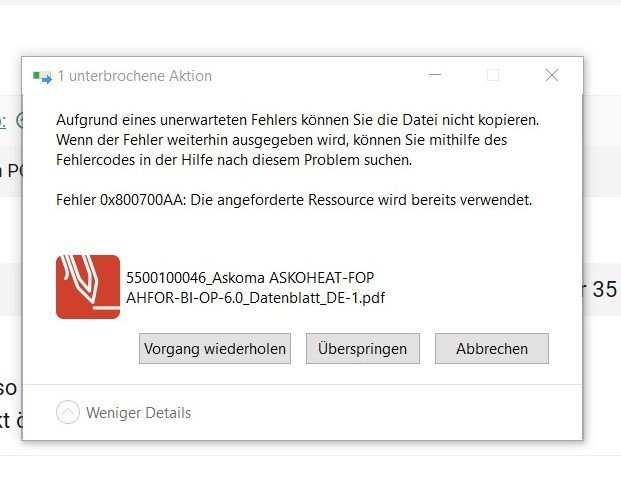

Die Dateien siehst du also am PC, die auf dem Smartphone sind?
Du kannst sie auch direkt öffnen?
ja, ich sehe alle Dateien, öffnen geht mal schon, mal nicht. Aktuell gerade wieder der Hinweis "die angeforderte Ressource wird gerade verwendet".
obwohl ich das Smartphone extra nochmla neu gestartet habe und die Datei sicher nicht am Smartphone geöffnet/in Verwendung ist.

ja, mehrmals versucht seit gestern, wie gesagt auch schon verschiedene PCs getestet. Vereinzelt funktioniert es sogar eine einzelne Datei zu verschieben, dann plötzlich wieder nicht. Ich würde es grob und laienhaft ausgedrückt als instabil bezeichnen.
