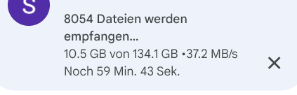

Es Rödelt jetzt. aber hatte gehofft es ist schneller.
So zwischen 20 und 40 Mb fliegen über das Wifi 6

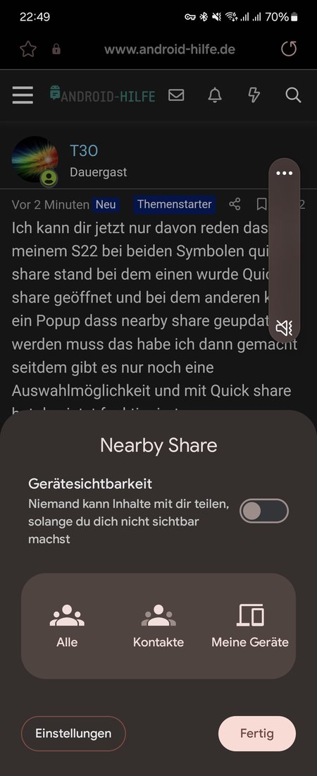

Auf welchem Gerät? Normalerweise ist Quickshare auf den Geräten hier deaktiviert. Habe die zugehörigen 3 AppßCache nun aktiviert und aktualisiert. Es ist aber immer noch Nearby Share zu sehen.
Wie "finden" die sich?

OK, bei meinem Flip5 geht es noch. Ich glaube dir das natürlich trotzdem.

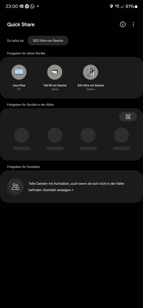

sobald er hier mit dem größten Teil durch ist und ich den nächsten Ordner schicke sende ich gerne mal einen Screenshot rein
Brauchst du nicht. Glaube ich dir.
Also wenn ich auf Teilen gehe dann öffnet sich direkt dieses Fenster und dort sehe ich meine Samsung Geräte plus mein Laptop auf dem nearby-share installiert ist

Also bei mir ist es verschwunden ich habe jetzt auch mal durch die teilenliste geklickt dort ist es nicht mehr existent vielleicht kommt das ja noch
Wie dem auch sei Problem wurde gelöst das Übertragen der Bilder funktioniert mit quickshare relativ okay
