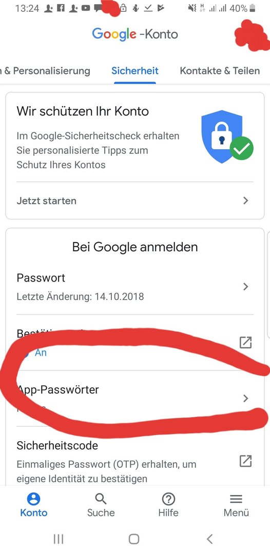

Ich hatte auch mal das Problem, konnte es mit einem App-Passwort in meinem Google-Konto lösen.
@AngelikaLi was denn für ein App Passwort?
@fireworkerfp
Anwendungsbezogenes Passwort bei aktivierter 2 Faktor Verifizierung
Hoffe das hilft dir weiter...
Möglicherweise musst du dafür die 2 Faktor Verifizierung aktivieren
Ich werde es später wenn ich Zeit habe selbst mal testen
Reaktionen: fireworkerfp
siehe #11
Das Passwort muß du dann nur einmal eingeben, wenn du Gmail mit Samsung-Mail verknüpfst. Als Passwort dann eben nicht dein übliches Passwort von Google sondern dieses App-Passwort.
Soweit ich weiß, spielt es keine Rolle, ob die Zwei-Faktor-Authentifizierung aktiv ist oder nicht.
