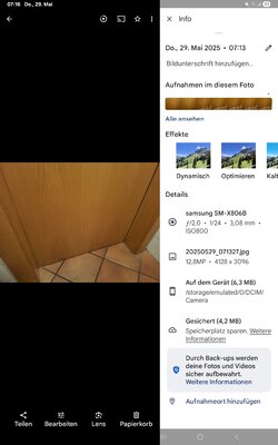

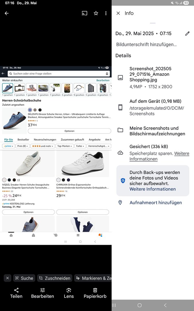

@icpiraiden : Guten Morgen! Danke für die Antwort. Das Foto auf das du dich beziehst ist von einem Screenshot der auf GoogleFotos liegt. Und den kann ich problemlos mailen. Nur mit dem Handy vemachte FOTOS kann ich nicht mailen.
Aber mir ist aufgefallen, dass von FOTOS ( das mit den Keksen ) kein Speicherort angegeben ist aber von SCREENSHOTS ( 2. Foto) ein Speicherort angegeben ist. Bezieht sich auf die 2 Bilder oben

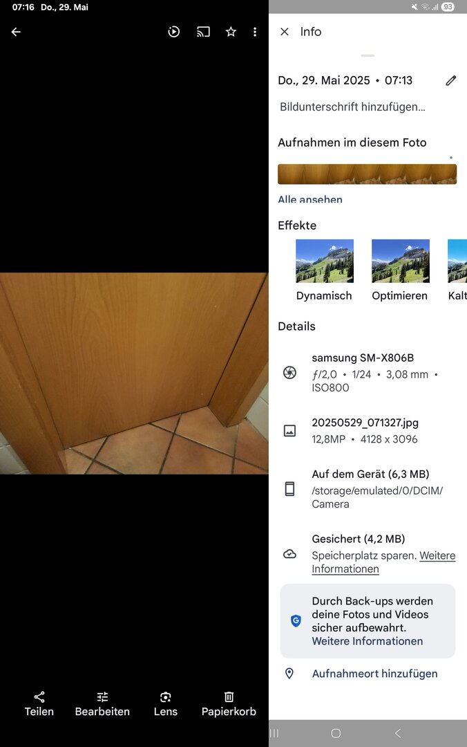

Wenn ich ein Foto und einen Screenshot aber mit dem Tablet mache, ist auf beiden der gleiche Speichort angegeben, siehe die 2 jetzt angefügten Fotos. Und vom Tablet aus kann ich ja Fotos und Screenshots problemlos mailen
PS auch wenn ich amnHandy 5 Minuten warte bevor ich die Mail absende, funktioniert es nicht. Und beim Tablet brauche ich nicht warten es wird sofort richtig gemailt

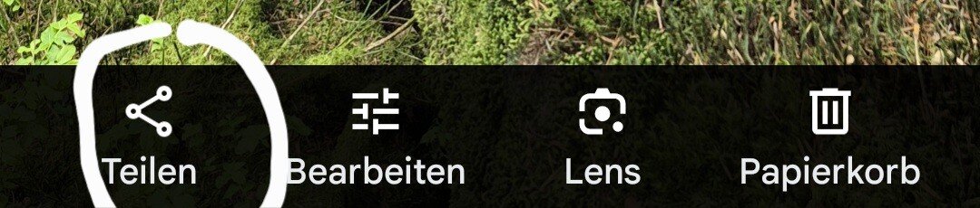

@fratzfritz hast du das mit dem Teilen mal probiert?

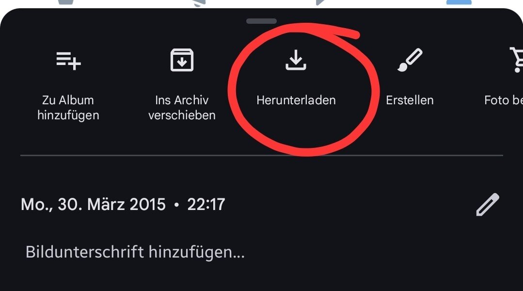

@fratzfritz Bild in Fotos angucken und das Bild dann teilen via Mail Programm
Der Button
Schau dir das mal an mit dem Bild herunterladen Google Fotos: Bilder herunterladen - so geht's
@bananensaft : in der Foto App steht, dass 1,5GB interner Speicher verwendet werden, davon 621 MB an Daten , so nehm ich an, dass die Fotos lokal im Handy sind. Synchronisiert werden die Fotos und Screenshots mit dem Tablet und dem Laptop, dass funktioniert auch.
Interessant ist ja, dass das Mailen sowohl auf meinem S25 als auch auf dem S22 meiner Frau früher funktioniert hat. Ich glaube, mit dem Update auf Android15 aben die Probleme begonnen. Zumindest zeitlich würde es passen.
Und mein Tablet S8 wurde auch auf Android15 gebracht, da funktioniert es wie früher.....
@fratzfritz das ist wenig, 620mb sind nicht viele Fotos. Dagegen spricht das in der App kein Speicherort angegeben ist.

Teilen
Herunterladen
Dann sehen wir weiter.

@bananensaft : Hallo, danke für den Tipp! Damit funktioniert es, aber man kann nur immer ein einziges pro Mail anhängen. Wenn ich dann über die MailApp ein zweites Foto anhängen, zeigt das zweite wieder den beschriebenen Fehler......
@bananensaft hallo bananensaft! Also, mit "teilen" funktioniert das, aber pro Mail kann ich immer nur 1 Foto mitsenden.

Du kannst in Fotos mehrere Bilder markieren, in der Übersicht, und dann teilen
Hast du bei einem Bild mal auf die 3 Punkte geklickt und dann geschaut ob du es runterladen kannst oder ob du es vom Gerät löschen kannst?

@bananensaft hallo, interessant! Auf dem Handy habe ich in "Fotos" den Ordner " auf dem Gerät" überhaupt nicht zur Verfügung! Auf dem Tablet schon!

Wie ich das sehe, liegt das Problem bei Dir darin, das die Fotos in der Google Cloud gespeichert werden. Das sieht man in dem Screenshot von den Keksen, dass beim Speicherort nicht "Auf dem Gerät" steht sondern die Wolke als Zeichen von der Cloud.

In der Google Fotos App ein Foto nach oben wischen, wenn dort wieder kein lokaler Pfad steht, wie in Beitrag #17 tippst du auf "Herunterladen", kurz warten, bis das Bild im Speicher des Gerätes ist.
Dann siehst du in den Infos auch den Eintrag "Auf dem Gerät (xyz MB)"
