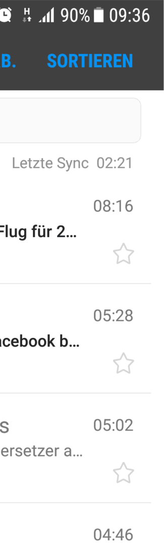

Synchronisation ist in der Statusleiste aktiviert
Edit:
Das verstehe ich auch nicht
letzte Sync 2:21 Uhr
Und Emails von 4 bis 8 Uhr
Irgendetwas passiert ja ab und zu, trotzdem arbeitet die App nicht korrekt und saugt am Akku
