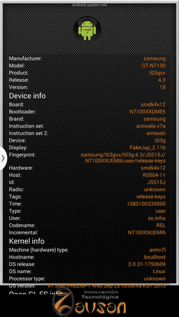

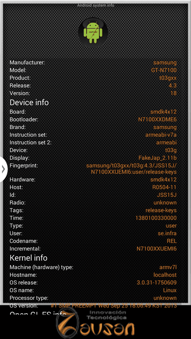

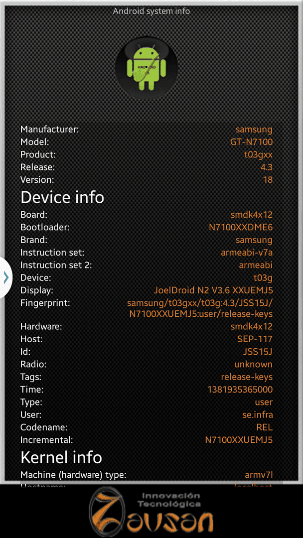

Es funktioniert.
Dank deines Fixes habe ich jetzt WLAN.
Anbei noch 2 Screenshots... 1x FakeJapRom und Nr.2 ist die JoelDroid mit FUNKTIONIERENDEM WLAN. Habe den Fix direkt nach der Installation mit Odin geflasht.
1+
