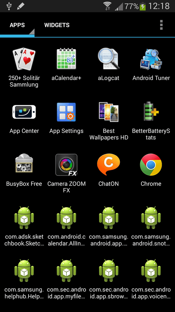

Nochmals zu den Icons der Apps, die sind in Touchwiz korrekt, allerdings sind ein paar in Nova wie beschrieben! Siehe sreenshot. Wie kann man das ändern? Ich bin an Nova gewöhnt. Ist aber nur in dieser Rom so.
Edit:
Und wenn ich Note3 features will dann hätte ich mir auch ein Note 3 gekauft. Also alles gut und have fun.
Ansichtssache! In anderen Roms funktioniert es ja.
