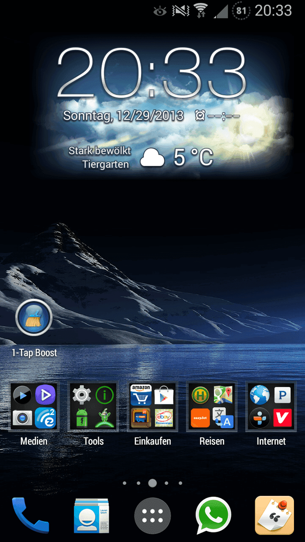

Der Nova Launcher läuft auf dem Phoenix perfekt. Absolut smooth, besser als der Stock.
