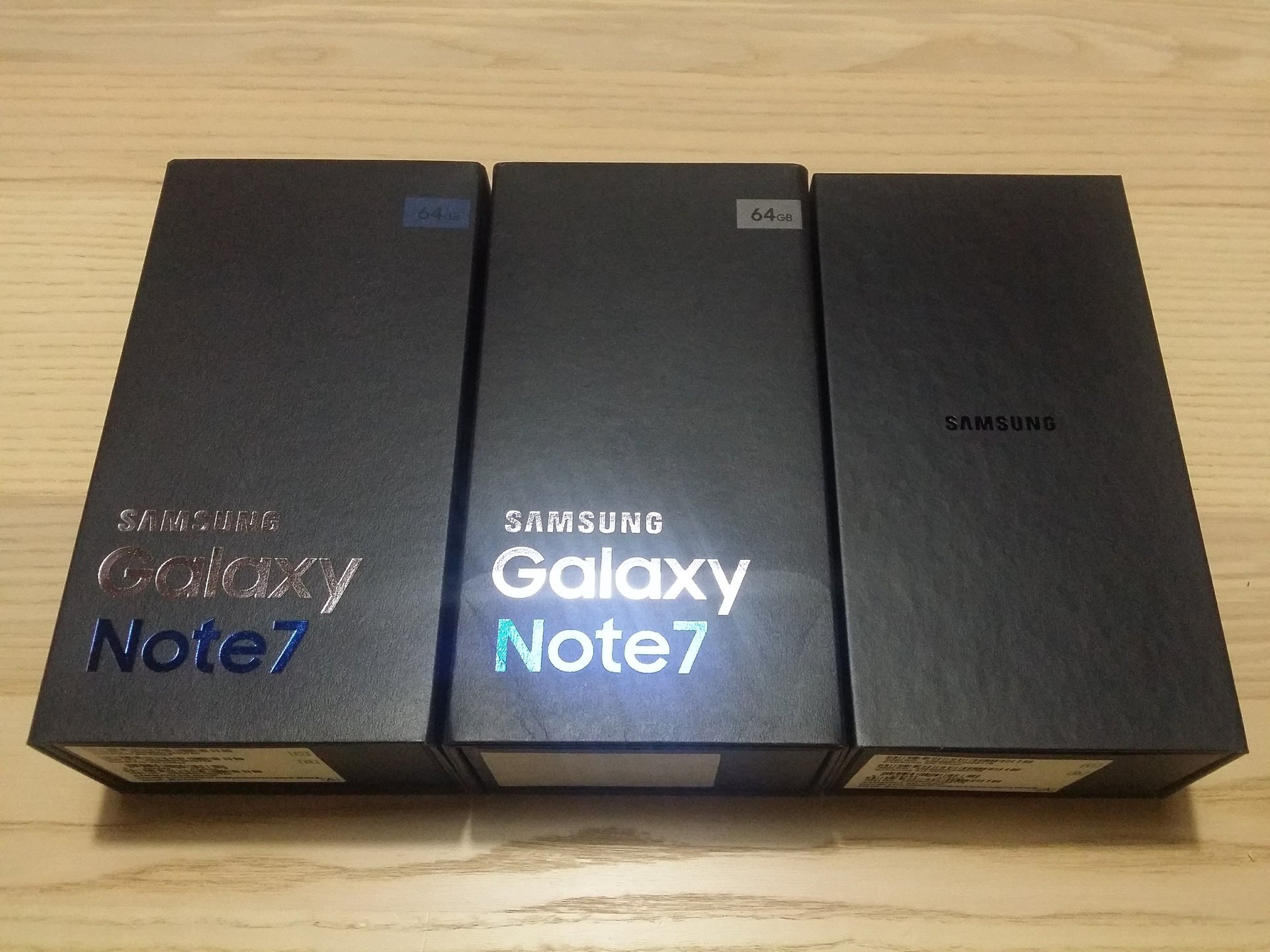

bernardo65 schrieb:
Es scheint aber einige Not7 Käuferzu geben ,die es nicht zurückgeben. Ich habe gestern in ebay zufällig eine Anzeige gesehen wo jemand versucht ein Note 7 für €1.000,-- Sofortkauf oder Gebot zu verkaufen. Eins ist sicher
eine kleine Sprengladung für die Hosentasche bekomme ich billiger!!!
Also hier ist noch keins in die Luft geflogen. Das ist zu 99,8% hirnlose Panikmache die von allmöglichen Publikationen so lange nachgeplappert wurde, bis Samsung kalte Füße bekommen hat.
Und wenn man sich traut und das Backcover abnimmt und man kein Grobmotoriker ist, kann man das "Akkuproblem" leicht selbst fixen. BTDT.
