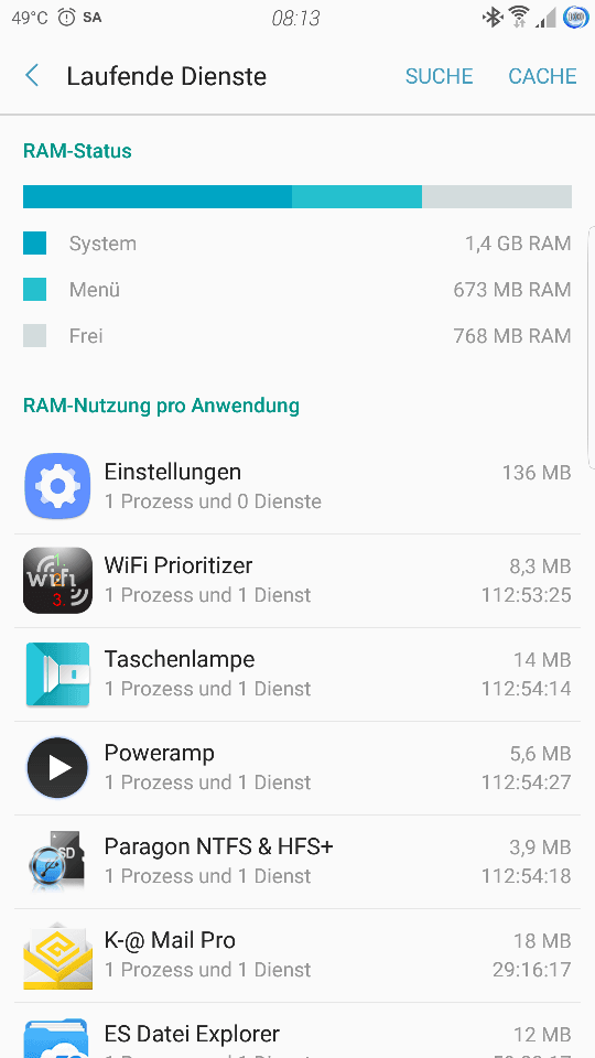

Nach dem Durchmisten der Autostart Rechte sieht es (bei ein paar hundert installierten Apps) aber so aus;
Und da läuft sogar noch ein Spiel im Hintergrund. Finde mit den 3GB sind wir beim Note3 schon gut bedient. Auch wenn RAM wie Hubraum ist:) (wobei mein Windows bei 16GB rumzickt *grml)
Mit bearbeitetem Autostart lädt das System die 3gb bei mir jedenfalls nicht voll weil es nicht weiss womit:)

Ja. Es muss den RAM auch nicht 'ganz' voll laden. Wird z.B ein Spiel gestartet braucht das System noch freien RAM um Teile des Spiels zu laden etc. Auch Multi tasking etc benötigt mehr RAM. Ich denke mit den 3 GB RAM sind wir sogar sehr gut bedient. Auch schlecht programmierte apps können schuld sein wenn das System langsam wird. Hier ist noch ein interessanter Artikel in deutsch in dem einiges zu RAM Management erklärt wird:
