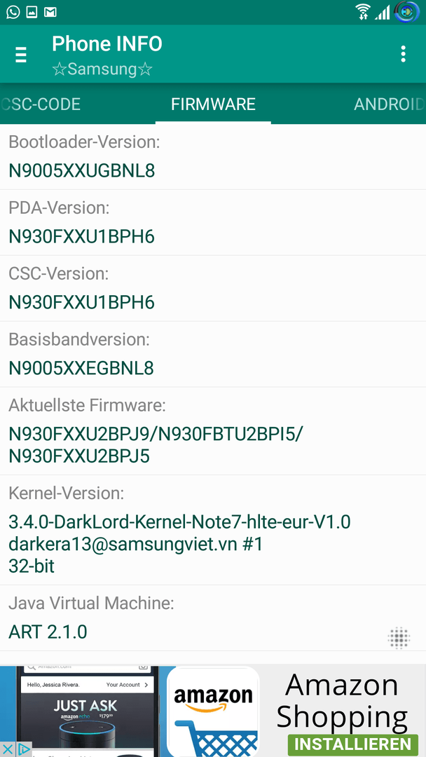

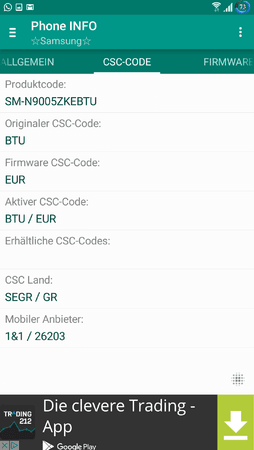

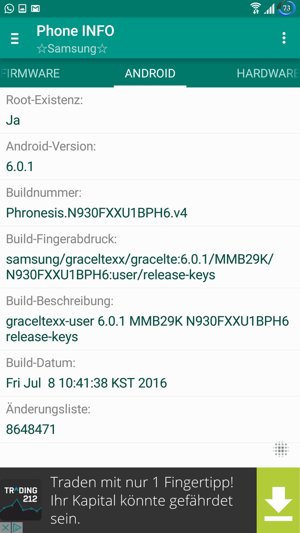

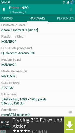

@Puntigamer
I'm Prinzip must eigentlich nur im Dialer die Kombination:
*#1234#
eingeben. Es sollte sich ein Bildschirm öffnen wo das Modem in der Zeile CP angezeigt wird. Sollte etwa so aussehen:
Aber ich empfehle diese App:
Phone INFO ★Samsung★ – Android-Apps auf Google Play
Die ist sehr nützlich und zeigt viele interessante Parameter an.
Hier findest die Informationen im Reiter 'Firmware':
Da am besten einen Screenshot von machen und posten.
Bearbeitet von: hagex - Grund: Bilder gespoilert, Gruß von hagex
So habe es jetzt versucht nur leider kein positives ergebnis.
Custom1 und Custom2 kein ergebnis.
Custom 3 da braucht er 10 minuten bis er findet und dann springt er wie blöde zwischen 3D fix, 2D fix und No fix.
Welche Modem Software würdest du mir empfehlen?

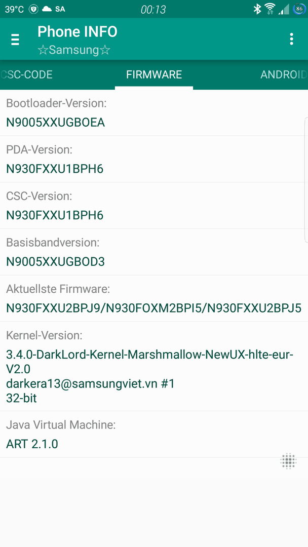

@Puntigamer
Puh.....ich denke hier könnte man von Antiquität sprechen. Das scheint noch ein ganz altes 5.0 beta system zu sein.
Kannst du Videos mit der Kamera aufnehmen?
Natürlich kann man auch bootloader und Modem so flashen, aber eigentlich rate ich jedem, einmal die letzte offizielle Stock Firmware zu flashen. Oder eine ähnliche.
Hier wäre z.B. die letzte UK vom 01.02.2016:
Download firmware: N9005XXUGBPB1_N9005EVRGBPB1_EVR
ok danke, ja Videos kann ich machen in guter Qualität.
Ich dachte mir fast das ich so in der art vorgehen muss ich lade mir gerade diese Firmware runter und setze alles neu auf.

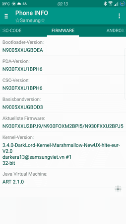

Dann wäre der DarkLord-Kernel-Marshmallow-hlte-eur-V1.9.zip der aktuellste? Oder gibt es noch einen anderen? Ich hatte das so verstanden daß "darkera13" mit "DarkLord" identisch ist.
Edit: Hmm, ok, hier ist auch noch einer... (DarkLord-Kernel-Note7-hlte-eur-V1.0.zip). Das ist dann der Richtige? Die Struktur in AFH leuchtet mir gerade nicht so ganz ein...
Beim GPS wäre ich fast in das falsche Menü (FasterGPS) gelatscht. Doch gut wenn man ab und zu mal am Rechner vergleicht und nicht nur am Handy liest;)
FasterGPS hatte irgendwie grosse "??" ins Auge gedrückt, aber in Utilities werde ich mal basteln wenn ich draussen bin...
(Hab meine PhoneInfo-Seite mal angehängt)
