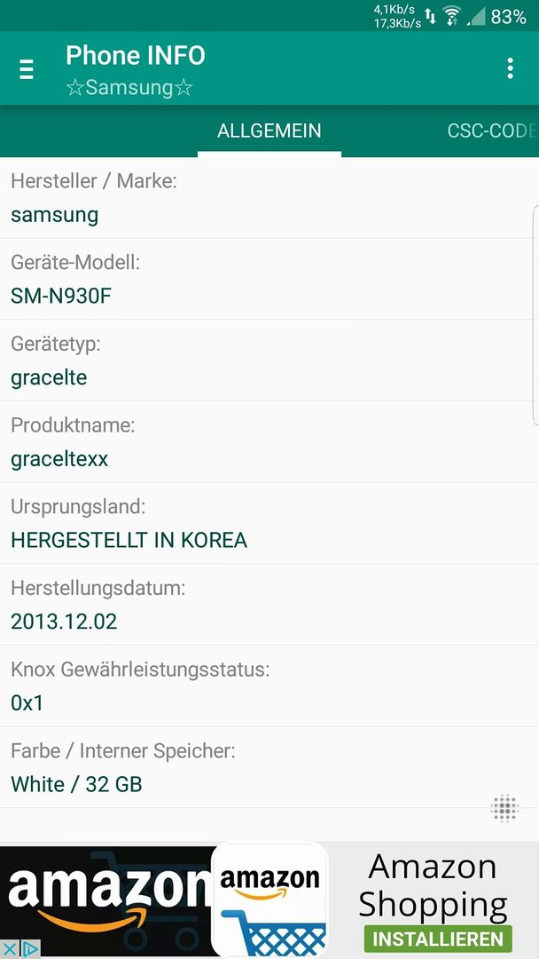

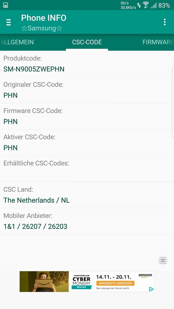

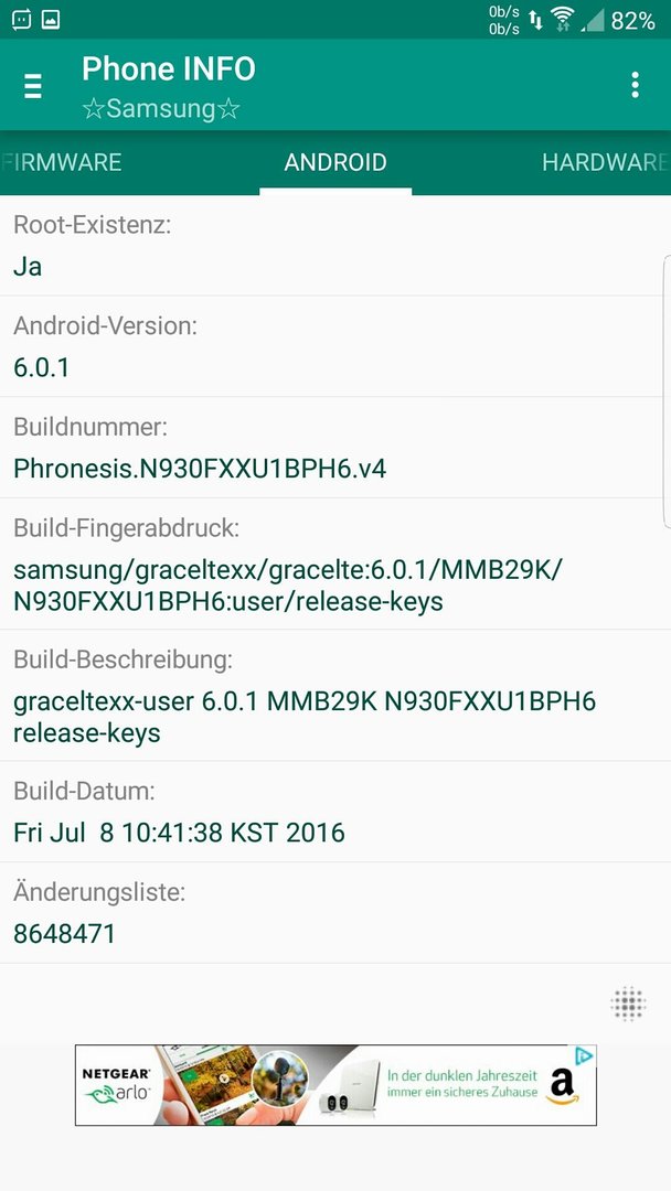

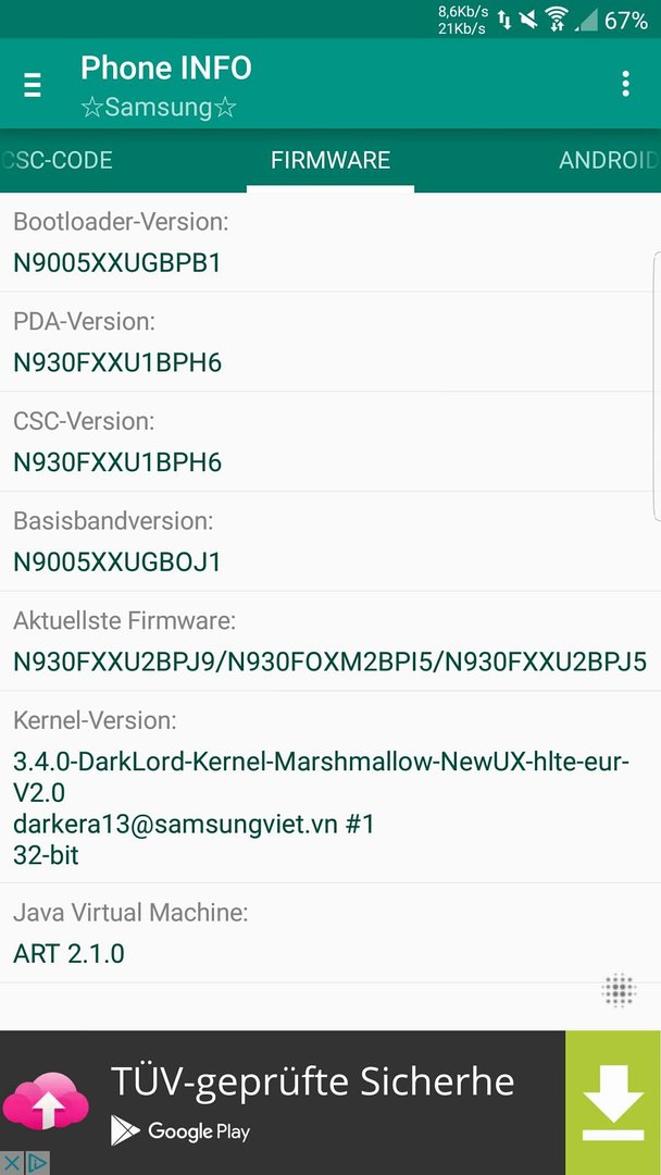

[doublepost=1479646741,1479645222][/doublepost]Hier ist meine Phone Info
Reaktionen: Logel

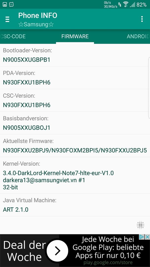

@bartx
Wenn du im thread mal 1-2 Seiten zurück liest findest du meinen Post #53. Dort habe ich Informationen zu den Kernel gegeben. Der v2.0 ist die zweite Version des Note 5 Roms. Der v1.0 ist der Note 7 Kernel. Also ist der N7 v1 neuer als der note 5 MM v2.0 kernel.
