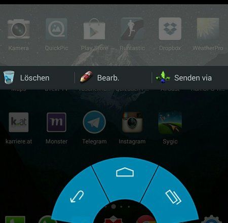

Hallo. wie bekomme ich dieses blaue Dings auf dem Bild weg? Das nervt extrem beim tippen auf der Tastatur bei den umlauten oder Sonderzeichen. liegt das am apex launcher oder was ist dafür verantwortlich? danke
Gesendet von meinem SM-N9005 mit der Android-Hilfe.de App
Sieht aus wie pie!
Bei mir ist das nicht. Komisch.
Probier doch mal ob es bei tw auch so ist!
