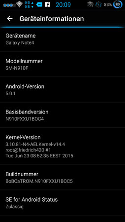

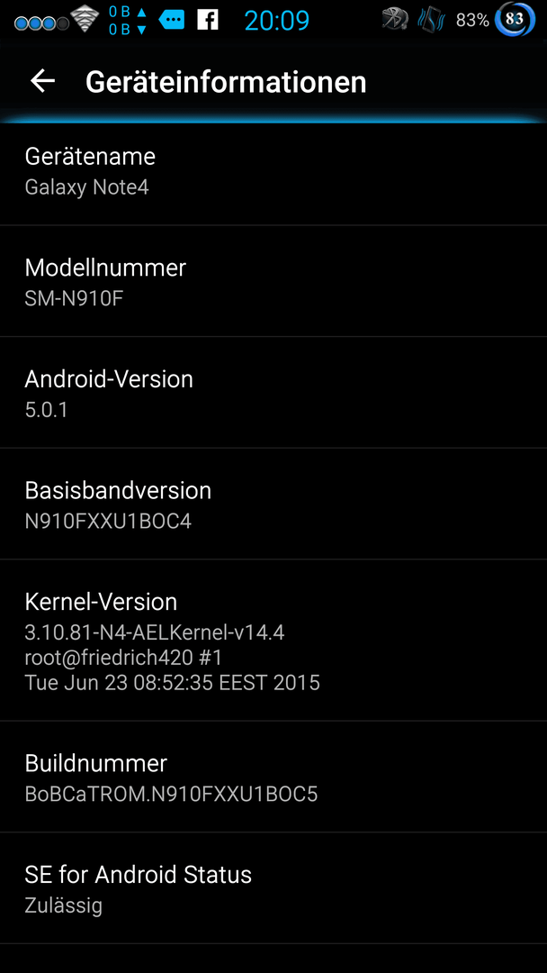

Hey danke für die Erklärungen. Von welchem OS bist du denn ausgegangen ,welche 5.0.1 Version?
Danke vorab für dann deine folgenden kernel Settings.
Reaktionen: kirkdrummer
Welche Hast den drauf?
Die Boc4 Version
