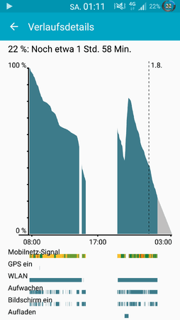

Die ROM läuft bei mir noch immer super, das einzige, ich kann zusehen wie mein Akku leer wird.. Hab jetzt auch den r18 kernel geflasht und hoffe das es jetzt nicht mehr so extrem ist. Habe noch nix geändert, hab auch bei den ganzen Einstellungen angst was falsch zu machen, finde auch nicht diesen Batterie Mode.
Hier mal ein Bild vom akku Verbrauch mit dem letzten kernel

Ich habe mit Version 8 und Emotion Kernel 17 keinen Unterschied zu CyanogenMod 12.1 beim Akku Verbrauch gemerkt (welcher ja schlechter sein soll als bei Stock TouchWiz). Deswegen bin ich nun wieder auf CyanogenMod und habe mir einen zweiten Akku mit externer Ladebox gekauft.
Mit einem Akku sollten auch die meisten über den Tag kommen. Ich nutze es recht intensiv und muß abends manchmal nachladen.
