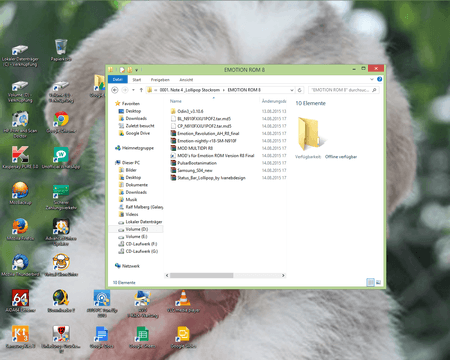

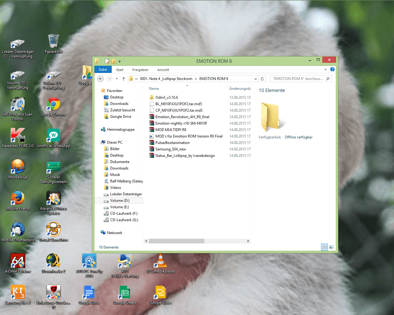

Kann ich jetzt wieder versuchen zu recovern oder lieber gleich die 8er flashen ?
Das habe ich: Richtig soweit ?

Nee, wenn Du ne Stockfirmware geflashed hast, musst Du vorher rooten und TWRP installieren. Dann einen Full Nandroid Backup. Diese auf dem PC speichern.
Danach kannst Du im Prinzip auch gleich wieder loslegen.
Immer daran denken "vorher" entsprechend der Rom Versionen, den BL und das Modem zu flashen und danach erst die Rom.
Tip: Deinem Backup immer die entsprechenden BL & Modem zur Verfügung halten.

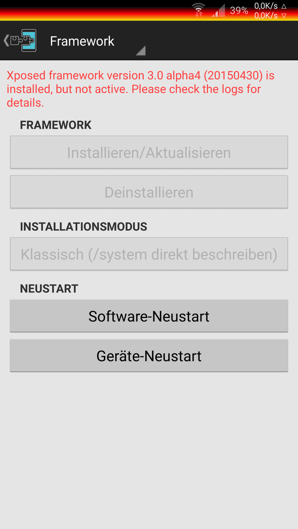

Bei mir läufts jetzt... lag am falschen BL und CP...
Aber xposed will nicht
edit: mit der v65 gehts jetzt
